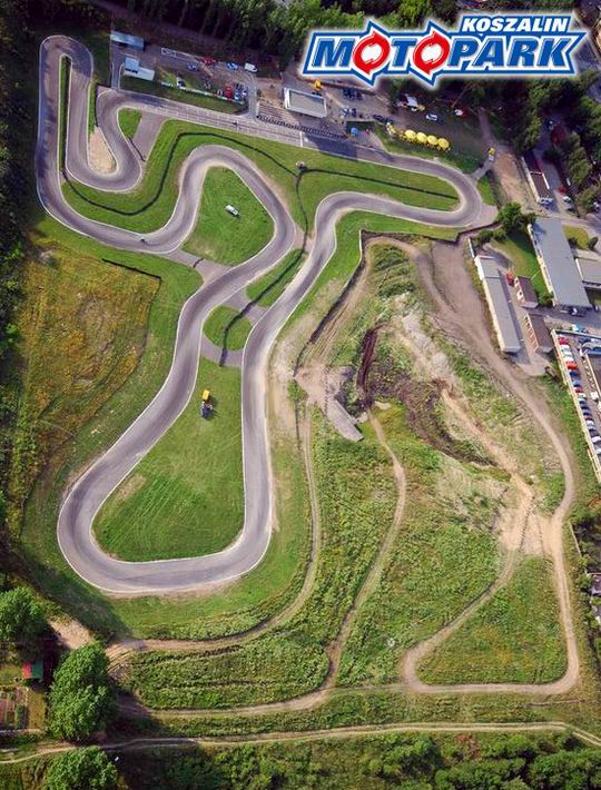

Azrael - miałem na myśli tory kartingowe... np. w Koszalinie. Rzeczywiście to było nadużycie z mojej strony. Poznań z uwagi na koszty eksploatacji przy takiej "pojeżdżawce" jest dla mnie za drogi. Wolałem zaliczyć kilka mniejszych imprez na które starczył mi jeden komplet opon i hamulców, i mieć z tego więcej radochy niż z jednego wypadu na Poznań.
motopark moto-park koszalin.jpg (109.56 KiB) Przejrzano 1533 razy

Na kartingu hamulce nie są specjalnie obciążone, z tym jestem gotów się zgodzić ze dadzą radę, ale w szybkiej jeździe po górskiej drodze a tym bardizej po torze czy innej szybkiej probie sportowej nie będzie tak różowo.
