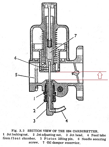

Chodzi mi o tą odległość między obudową tłoczka, a dołem gaźnika. W starym gaźniku ta szczelina jest 2x większa, tzn. wygląda tak jakby w tym starym gaźniku ta obudowa była jakieś 3-4 mm wyżej. Tak, olej sprawdzałem.
EDIT: Okej to już sobie sam wyjaśniłem dzięki temu gifowi: http://holdenpaedia.oldholden.com/image ... SUCarb.gif
Wygląda, że mój stary gaźnik został w pozycji jakby przepustnica była otwarta na maxa.

Rysunek który załączyłeś potwierdza moje przypuszczenia. Nie sądzę by nie dało się tego gaźnika doprowadzić do porządku.drszajba pisze:...Wygląda, że mój stary gaźnik został w pozycji jakby przepustnica była otwarta na maxa.
Jeżeli chcesz przy nim pomajstrować, znaleźć przyczynę nieprawidłowego działania zobacz opis tematu na mojej stronie.
1. Budowa, obsługa, regulacja HS 4
2. Ilustracje z opisem czynności obsługowych
Tłok podciśnieniowy gaźnika powinien swobodnie przemieszczać się do góry i w dół w "cylindrze" górnej obudowy gaźnika. W żadnym wypadku nie może "pozostawać nieruchomo" w jakiejś pozycji wynikającej z otwarcia czy zamknięcia przepustnicy.
