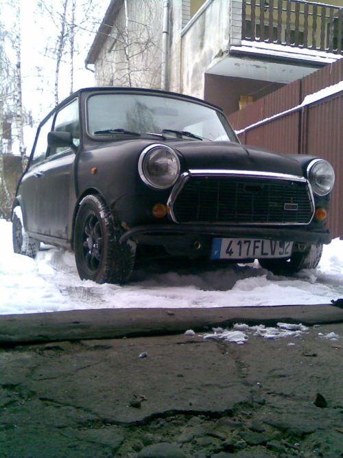

Mini Jet Black 1988 ponoć limited edition
sprowadzone z Francji. Stary własciciel walnął wszystko na mat...

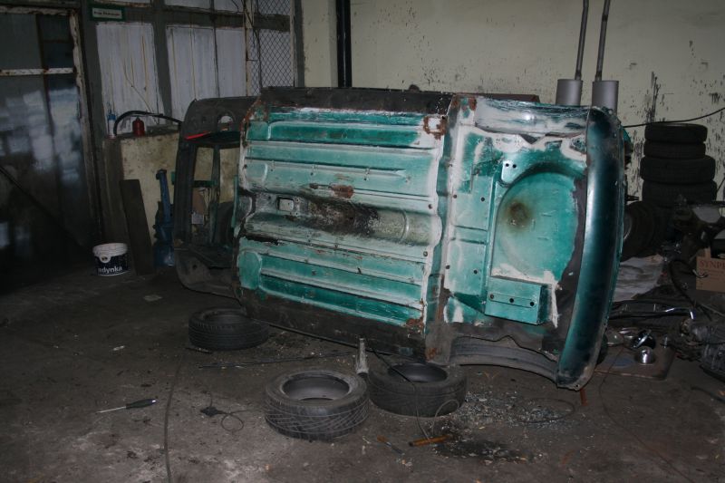

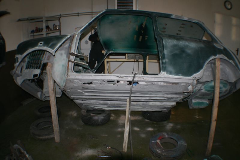

kluczem natomiast jest zerwanie wszystkich warstw konserwacji z podłogi i nadkoli, operacja długotrwała i upierdliwa, ale jedyna skuteczna, wygląda to później tak jak na zdjęciach poniżej, przy czym nie piaskujemy elementów które widać, że są ok, za czyszczone są wszystkie ranty, i zgrzewy w celu sprawdzenia czy tam się coś nie zaczyna, no i oczywiście podłoga zawsze w całości zewnątrz i wewnątrz, zdziwilibyście się co się czasem chowa pod piękną warstwą fabrycznej konserwacji
aha, koszt "połowicznego" piaskowania również jest niższy no i na szczęście nasz zaprzyjaźniony piaskarz potrafi piaskować, a nie sypać piachem jak leci
