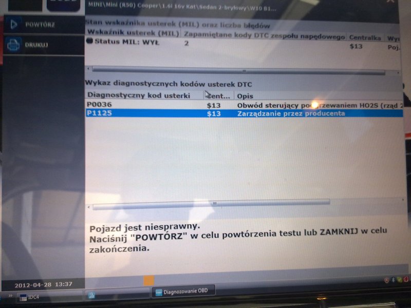

Palą się żółte kontrolki, auto nie ma mocy. Examiner TEXXA pokazuje taki błąd: P0036 - $13 - Obwód sterujący podgrzewaniem HO2S. Od sprawdzenia/wymiany czego zacząć "zabawę"???

blad jest od podgrzewania sondy lambda,
zaczac od sprawdzenia ukladu zasilania grzalki sondy, potem sonda ewentualnie

Sonda w porządku, przetarty był jeden z przewodów sygnałowych do sondy. Lutowanko i po sprawie. Dzięki raz jeszcze.
