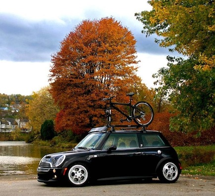

Słaba opcja - dystans zmieniający rozstaw, który ma ~20mm, sprawi że z "aftermarketu" zostają niemalże tylko felgi Porsche i inne z dużym ET jak w załączniku. Zestaw takich dystansów H&R to ~700-800zł.
A robione na zamówienie piasty pojawiły się w jednym projekcie Mini w USA, z rozstawem 5x120, ale rzeźba była spora i po jakimś czasie właściciel wrócił do 4x100.
