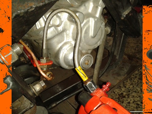

teraz przewody idą tak ... o nic nie zawadza i przy skręcie mocno się nie zgina ... niestety przewód miedziany był krótki i go zdewastowałem ... muszę dać nowy :?

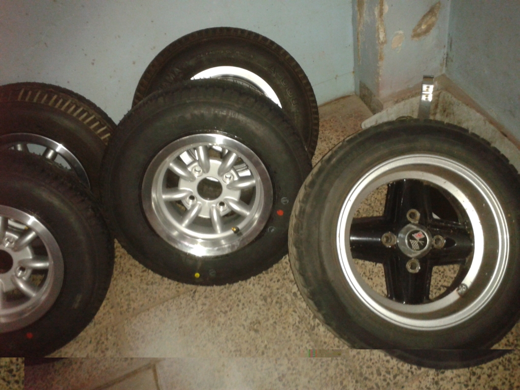

takie porównanie ... 12'' vs 10'' :D

Luomo
Posty: 320
Post autor: Luomo »
Na 10 wyglada swietnie :) Pozdr.!
