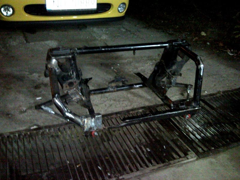

Masz fotkę ramy w lepszym wydaniu ? a może kilka ?
pozdrawiam.
w niekoniecznie lepszym ale cos wiecej widac - wezme prawdziwy aparat do garazu to wrzuice
zdjecie ramy jeszcze nie doczyszczonej ale juz finalnej
uwagi i pytanie mile widziane

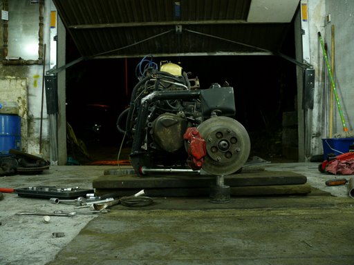

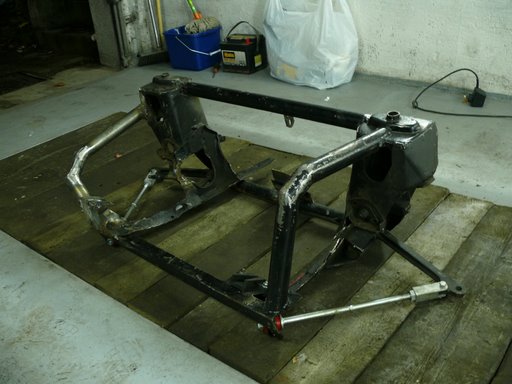

oszlifowane spawy włozony silnik
rama przed szlifowaniem

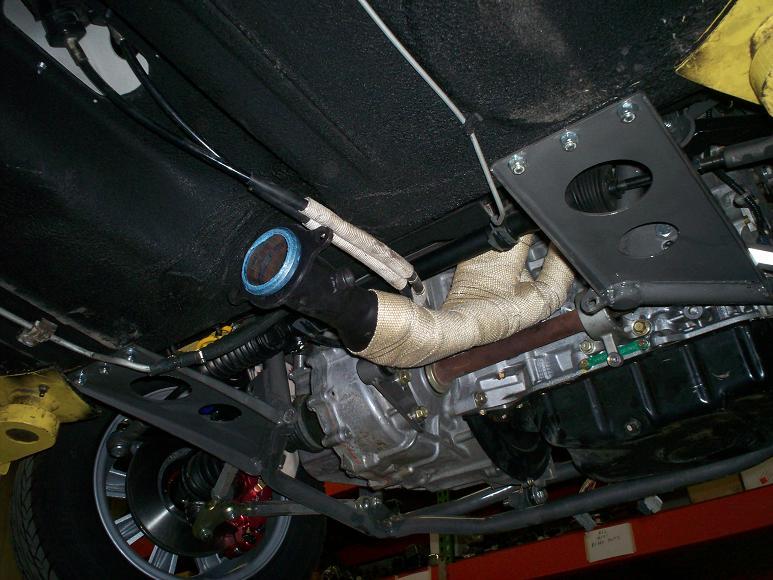

mocowanie wózka od tyłu , tam gdzie przykręcisz do podłogi za mocno osłabiłeś, na bank się urwie, wejdz na superfast mini i podejżyj jak oni robiąc wózek pod vteca to mocują, w skrócie- płaska blacha dokręcona do już płaskiej częsci podłogi na trzy śruby z każdej strony, i ta blacha o przekroju takim :grin: [
Całkiem ,całkiem ... ale tył wzmocnić trzeba ...

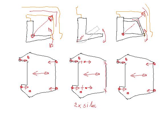

mocowanie do podłogi
rama tył.2.jpg (80.13 KiB) Przejrzano 725 razy
wada tego mocowanie jest taka ze jest sztywne, ale owszem jakieś wzmocnienie sie przyda ale na orginalnych zaczepach
urwanie .... niemozliwe , pękanie... tak
a jak ty chcesz przykręcić wózek do budy? mam nadzieje że nie poprzez gumowe elementy. patent na mięko to przy 60 KM nie wystarcza.
nie mam flip front i nie kroiłem karoseri wiec są fabryczne 6 mocowań wózka - gdyby był flip front jaki sie robi w V tecach to napewno to mocowanie by nie wytrzymało , ale w moim przypadku ma pomocnika w przednim pasie.
Weź pod uwage ze pas przedni jest kręcony do wózka, nie wózek do pasa przedniego :wink:

Saint pisze:Weź pod uwage ze pas przedni jest kręcony do wózka, nie wózek do pasa przedniego :wink:
nie zgodze sie
wózek z profilu ma kształt litery L wiec jego wytzymałośc na zginanie jest mała , zeby ja zwiekszyc pracuje razem z błotnikiem i obie te czesci połączone razem twozą strukture konstrukcji przodu

Konrad K_2 pisze:
nie zgodze sie
nie rama z błotnikiem tylko błotnik z ramą...
efekt jest taki, że jak zerwą się łapy przykręcane do podłogi to rozłazić się zaczyna cały przód, tak samo przy większej mocy silnik z ramą będzie się wyrywał z budy, jedyne słuszne rozwiązanie w tym wypadku to mocowanie na sztywno, bo nie ma się co zerwać i nie ma możliwości pracy ramy względem nadwozia
jesli na sztywno to tez na sztywno w kielichach bo onaczej jesli gdziekolwiek bedzie luzno to bedzie sie wyrabiać na otworach mocujących
