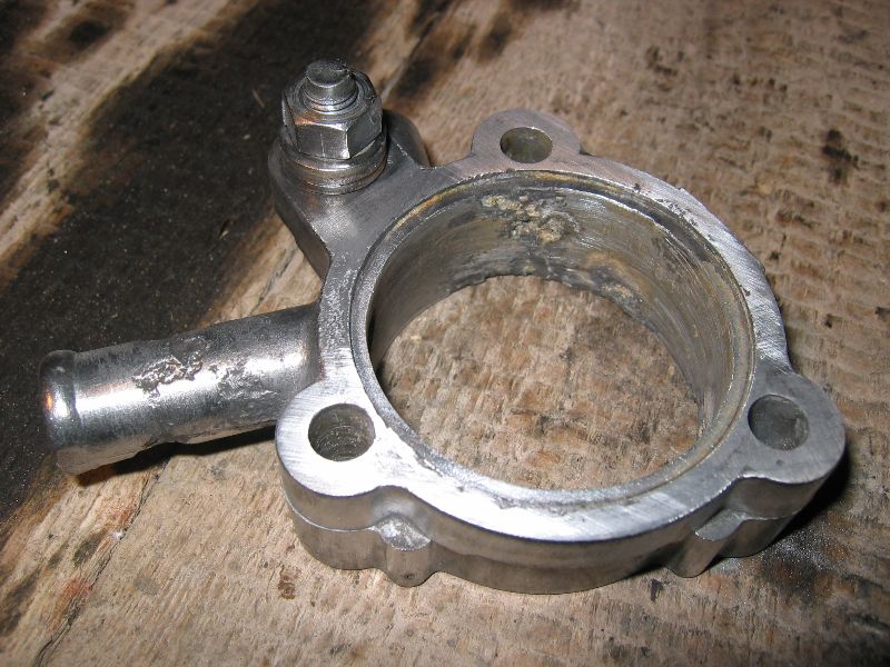

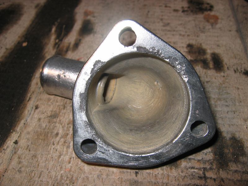

a co powiecie o elementach mocowania termostatu - czy przy takich wżerach jak na zdjęciach raczej się je wymienia czy by jeszcze pochodziły?
osobiście skłaniam się do wymiany ale chciałbym poznać Wasze zdanie

mozesz splanowac troszke

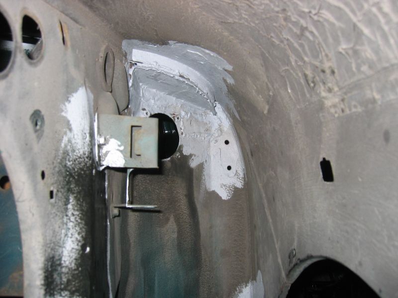

tak wyglądają oczyszczone miejsca połączeń błotników, A-paneli,wzmocnień A-paneli i podszybia
pod mocowaniami amortyzatorów rzeczywiście były dziury
już zostały załatane i zakonserwowane

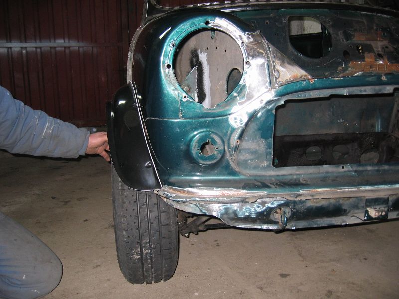

pierwsza przymiarka dziesiątek z przodu wraz z nadkolem
musieliśmy ocenić jakie zrobić cięcia z przodu
przy okazji widać jeden z wspawanych mocowań maski

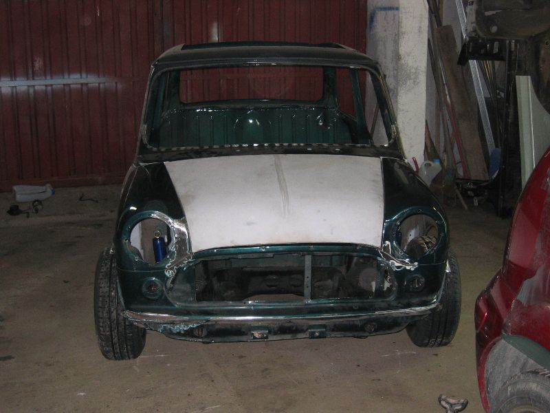

poniżej przymiarka maski

macko pisze:a do tej maski będziesz montował grill z MK1?
macko
wg mnie bedzie musial ale nie wiem czy on o tym wie
Re: Sułtan 1275
a właśnie wczoraj tak o tym grillu rozmyślałem
laminat nie ma mocowania górnej listwy ale czy nie można takowego dorobić?
