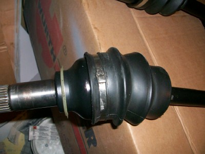

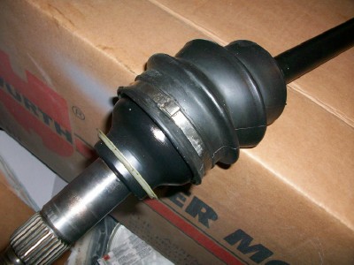

Osłona przegubu "noweg typu" ale nie obcięta ... wisi sobie frędzel ... ale opaska trzyma mocno. Drugi ma normalną osłonę i nie ma problenu ...
- przeg.guma2.jpg (96.98 KiB) Przejrzano 1537 razy
- przeg.guma1.jpg (91.96 KiB) Przejrzano 1537 razy
- monsterk
- Posty: 2057
masz osłony do starego typu przegubów, zrobie fotkę i wrzuce wieczorem
to pokaże różnice
PS
odwrotnie założyłeś odrzutniki wody, te plastikowe
to pokaże różnice
PS
- Gibki Staruszek
- Posty: 2533
to były foto tylko jednej osłony, tej problematycznej ... hehe
Druga jest własnie innego typu i widze różnicę u siebie ... też dam foto

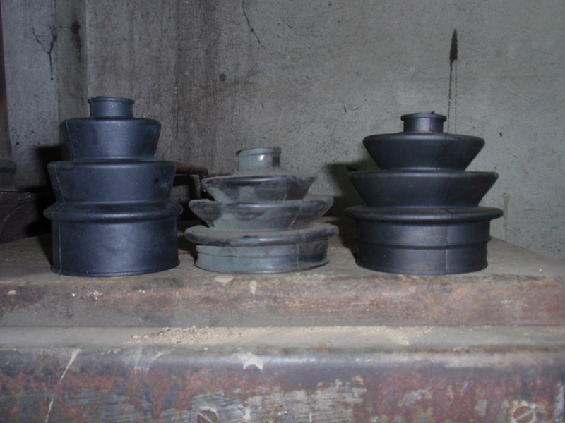

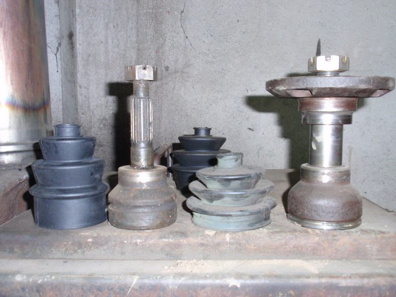

Różne rodzaje osłon i przegubów
Osłona pierwsza od lewej pasuje do przegubów starego typu(frez cienki), osłona środkowa to oryginał pasujący tylko do przegubu nowego typu, i ostatnia wymyślona dla pogodzenia obydwu przegubów.Da się ją założyć do starego i nowego typu przegubów ale trzeba odciąć nie potrzebną krawędz - bo nie pasuje do rowka i za dużo będzie odsadzona część pracująca
- asłony+przeguby.jpg (139.85 KiB) Przejrzano 1491 razy
- osłony przegubów.jpg (122.14 KiB) Przejrzano 1490 razy

Więc odetnę co trzeba ...
Na drugim mam te małą osłonę.
Dzięki wielkie.
Dzięki wielkie.

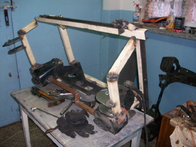

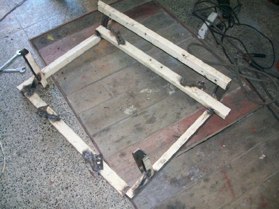

Guma już docięta. Wczoraj spawałem ramę ... jeszcze trochę spawania zostało. Przed spawaniem zrobiłem szablon aby wymiary nie uciekły.
- szablonramy2.jpg (110.49 KiB) Przejrzano 1420 razy
- szablonramy1.jpg (112.58 KiB) Przejrzano 1420 razy

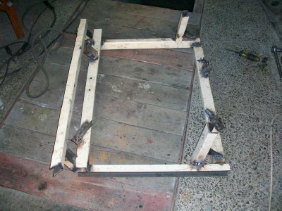

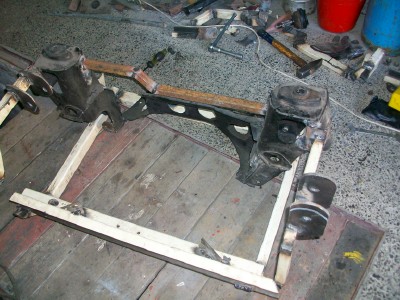

spawanie ramy ... zwlekałem z tym do przyjscia flipa.
- ramaspaw2.jpg (103.96 KiB) Przejrzano 1415 razy
- ramaspaw1.jpg (117.67 KiB) Przejrzano 1415 razy

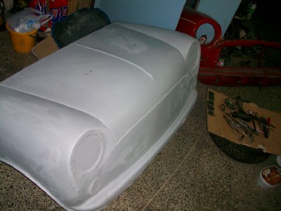

Odebrałem dziś flipa ... znowu nie zasnę ...
- flip.jpg (95.65 KiB) Przejrzano 1410 razy

Może lepiej ... napewno ładniej ... ale to dodatkowe koszta , gientarka,nowe profile, kilka podejść ... Dam to co mam. Do prostokątnego profila łatwiej jest przymocować (w nawiercone otwory) mocowanie drążka poprzecznego. Do prostej ściany profilu łatwiej przymocować zawias do flipa i mocowanie przedniej łapy.
