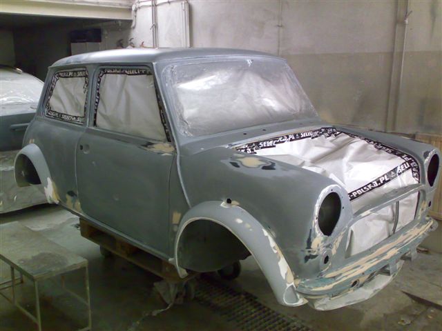

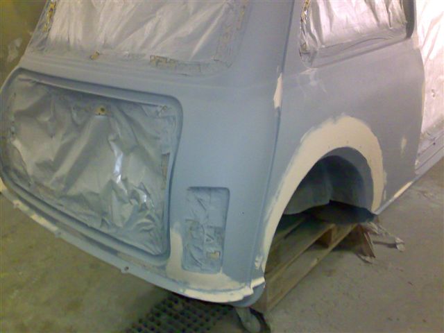

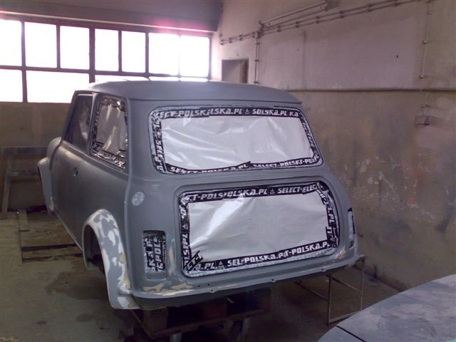

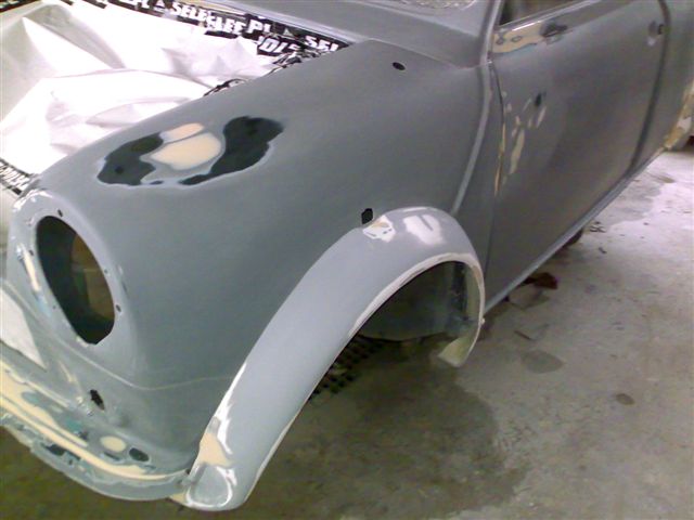

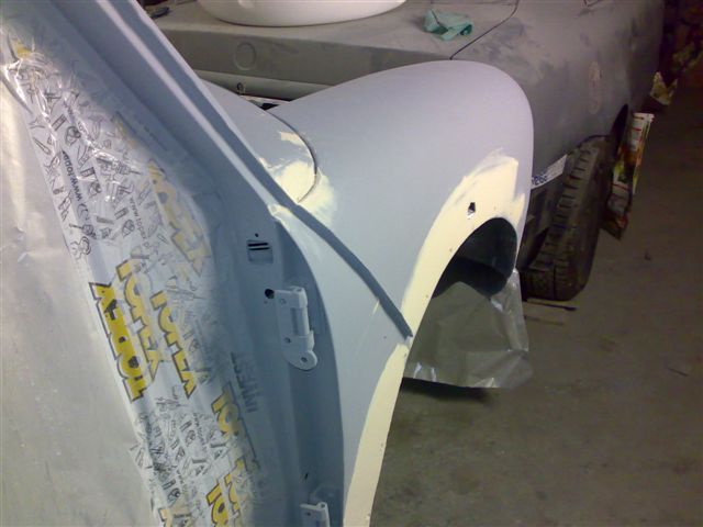

Dla ewentualnych zainteresowanych tematem wrzucam fotki z przygotowania do drugiego podkladu (walczymy od stycznia, blacharz mial auto 2 miechy...)

- Posty: 8182
Re: Mini Cooper SC Restomod
czemu nie ma felcow na krawedziach blotnikow?
Andrews_poz
- Posty: 251
- Rejestracja: 08 cze 2009, 20:39
- Lokalizacja: Poznan
bo nadkola sa niejako zespolone z nadwoziem (byly rowniez mocno podcinane) - ciezko mi to wytlumaczyc, jak beda nadkola zalozone to zobaczysz o co kaman

14tki zakladasz?
Andrews_poz
- Posty: 251
Lojezusie ! Nigdy w zyciu. 13stki i tak sa spore. Maja mocny offset i zawiecha nisko bedzie bardzo - stad niecodzienna modyfikacja nadkoli. Ale bez kundlenia, wyglada z zewnatrz jak normalne sportspacki.

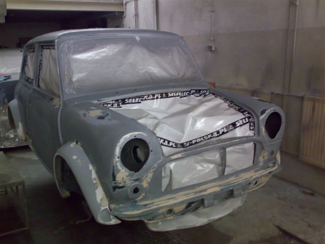

- Konrad K_2
- Posty: 2524
pod zawiasami jest straszny syf , czemu nie zdejmowałes?
Andrews_poz
- Posty: 251
zdejmowalem, domyslam sie tylko,ze lakiernik po pierwszym podkladzie przykrecil do przymiarki drzwi.

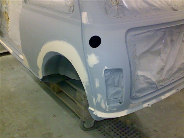

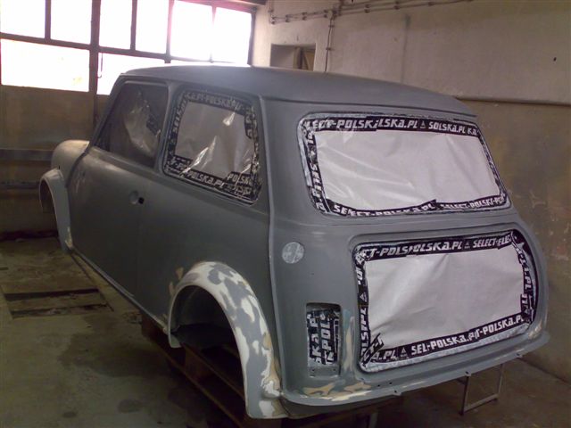

nadkola po dlugiej walce zamontowane.
Wozek z silnikiem, napedem i sprezareczka czeka na ostatnie przelozenie w skrzyni i odpalamy
