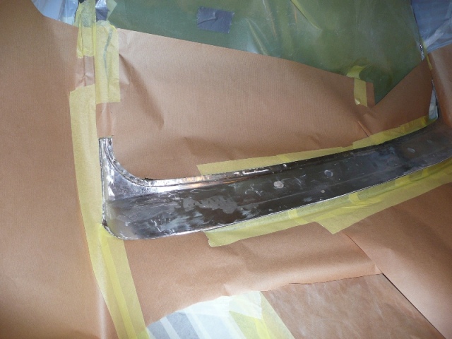

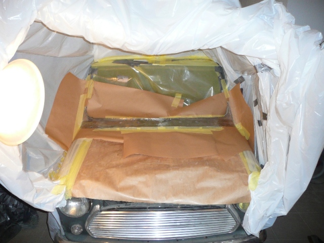

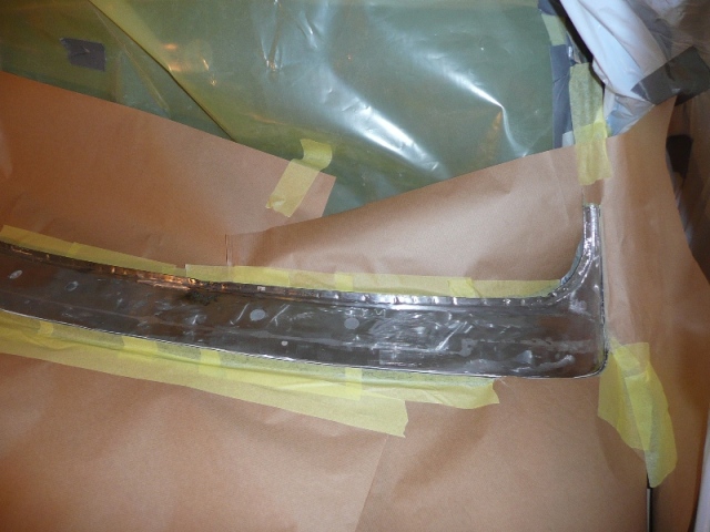

Nareszcie jestem gotów do malowania, jeśli wszystko będzie dobrze to jutro kładę pierwszy podkład reaktywny (novol- wash primer). Jak by ktoś miał jakieś ostatnie sugestię, rady lub coś to walcie. Po niżej foty z przygotowania.
Jeszcze jedno pytanie jak będę czyścić pistolet nitro to czy zwykłe jedno razowe (lekarskie) rękawiczki wystarczą?
Pozdro,
Maciek.

WOOOOW ale komore odwaliłeś ! na czym to sie trzyma?

a w ogole to jakiego kompresora uzywasz?

Zrobię jutro zdjęcie bo to większa rzeźba z wykorzystaniem wszystkiego co stoi do o koła i szarej taśmy. Jeśli chodzi o kompresor to mam mały, ciśnienie ustawione jest na koło 3 a zbiornik napełnia się do 8.
Maciek.

Mały kompresor może się pocić, tzn mogą się pojawiać kropelki wody w powietrzu, powinieneś mieć na wężu odwadniacz ( tak mniej więcej wygląda http://aukcja.onet.pl/show_item.php?item=939351712 )
rękawiczki jednorazowe zaczną się rozpuszczać od nitro
jestem pod wrażeniem twojej komory ale może w niej być trochę niewygodnie :)
