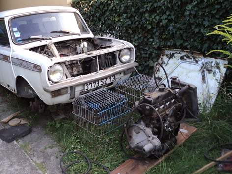

Narazie silnik wyciągnięty i powoli ruszają prace

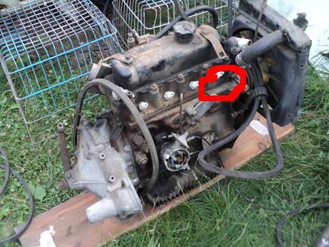

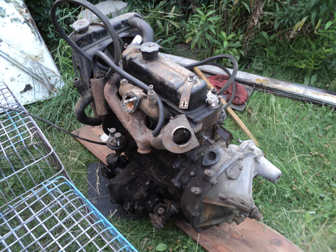

van
Witam,
Może mi ktoś potwierdzić jaki to silnik 1.0 czy 1.1 ?
Chciałbym go wyremontować i udoskonalić. Co radzicie? Co przerobić aby można było uzyskać z niego więcej mocy?
- DSC01942.jpg (225.99 KiB) Przejrzano 3006 razy
- DSC01941.jpg (226.87 KiB) Przejrzano 3006 razy
- DSC01939.jpg (203.58 KiB) Przejrzano 3006 razy
- icemac
- Posty: 1764
Re: Mini Clubman 1.3 GT, 1965r
a co masz na tabliczce znamionowej wybite ??
jeśli jest na bloku, bo na fotkach mało co można zobaczyć ...

Opisz mi jak wygląda tabliczka i gdzie ją szukać to poszperam na fotkach może znajde
Z nr. wynika że to poj. 1.1 ( 10H791aa 092371 )
A góra też jest od 1.1 ?
Ostatnio zmieniony 08 wrz 2012, 21:56 przez Łukasz, łącznie zmieniany 2 razy.
- markfive
- Posty: 1418
Zdejmij pokrywę zaworów z głowicy i odczytaj symbol / oznaczenie na samej głowicy. Jeżeli jest 12G202 to jest to głowica silnika 1098 cc czyli "1100"
Zdejmij głowicę i zmierz skok tłoka od górnego do dolnego martwego punktu. Jeżeli pomiar wykaże 83,73 mm to masz silnik 1098 cc
Na podstawie samych zdjęć można jedynie stwierdzić, że jest to silnik serii A i, że na pewno nie jest to silnik o pojemności większej jak 1098.
Silnik i tak musisz rozebrać by ocenić jego stan i zakres ewentualnego remontu.
