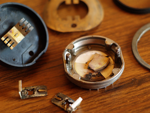

Wczorajsze poszukiwania wadliwego osprzętu w rezultacie pokazały że wszystko działa choć silnik nie do końca działa na dogrzewaniu. Wszystkie czujniki mają "książkowe" opory. Teraz obstawiam samą grzałkę gdyż po uruchomieniu wsadziłem dłoń pod kolektor by ją pomacać (co jest wyczynem akrobatycznym
) i wydaje się nie nagrzewać, za to przewód doprowadzający do niej napięcie po rozruchu dostaje je i po osiągnięciu równo paska temp "roboczej" na wskaźniku, odłącza grzałkę. Sama grzałka ma przejście na masę więc się nie przepaliła, ale mogła wybuchnąć jak poprzednia ze starości i się zwarła ... nic, teraz szukam zamiennika bo 100 funtów za to gówienko nowe uważam za lekką przesadę

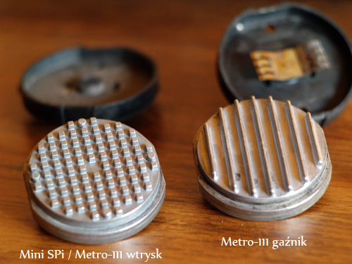

- grzałki różnorodne
- P7010734.JPG (97.43 KiB) Przejrzano 1763 razy
- zepsute
- P7010733.JPG (102.9 KiB) Przejrzano 1763 razy

Obejrzałem sobie później z ciekawości Haynesa do 111 & 114 i punkt 4 jest tu strzałem w dziesiątkę
tak więc jeżeli ktoś posiada którąś z grzałek widocznych powyżej bardzo proszę o kontakt

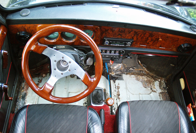

EPISODE 12B
Jak rozpoznawać przegniłe progi z dużej odległości
NO. 1
NO. 1

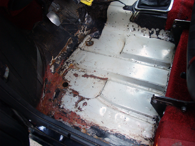

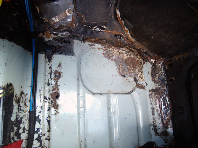

A więc ... po oskubaniu podłogi sprawy się mają następująco ...
Generalnie jestem zadowolony z jej stanu, byłem przygotowany na wymianę całych paneli, ale wyszło na to że małe ciach - ciach, spaw - spaw, załatwi sprawę
- prawa
- P9111411.jpg (159.82 KiB) Przejrzano 1536 razy
- lewa
- P9111410.jpg (146.21 KiB) Przejrzano 1536 razy
- całość
- P9111409.jpg (179.1 KiB) Przejrzano 1536 razy
obawiam, się że to dopiero połowa tego co na prawdę w aucie siedzi, druga jest od spodu i tam wygląda raczej mniej różowo, widzę, że tylnej części np. nie ruszyłeś wcale
