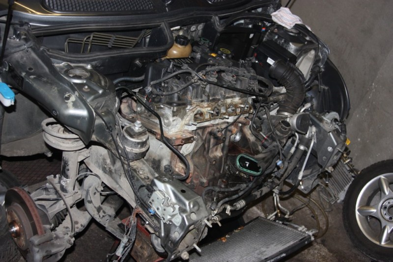

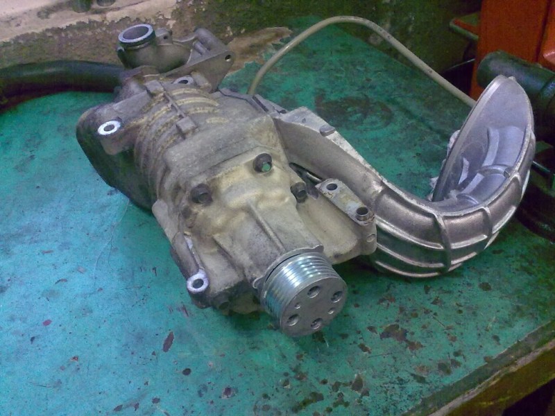

moje kółko założone. 5h walki... bez dedykowanego ściągacza to raczej nie ma szans. Przy okazji innych napraw bardziej opłacało się rozebrać wszystko i zdjąć kompresor... Kółko jest już na miejscu.
Druga fota - rozgrzebane mini...
wycieki - główny powód walki...
kółko -15 na kompresorze
Azrael
Re: Kółko kompresora !
Post autor: Azrael »
Wszystko wskazuje że wymiana rolek na nowe załatwiła sprawę, także pasek o długości od Worksa daje radę.
marecek
Post autor: marecek »
Panowie, jakim momentem dokręcić śrubki (M5tki) w kółku kompresora? Nie miałem niestety takiej instrukcji w zestawie...
marecek
skręcone 10Nm.
