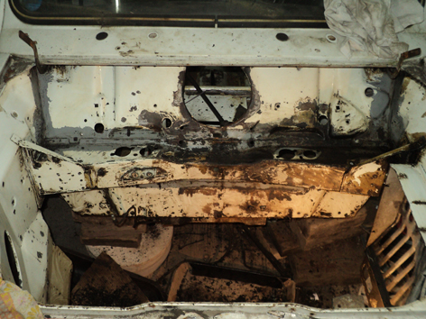

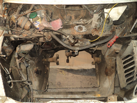

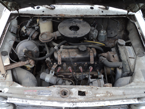

Następne fotki z odrestaurowania miniaczka
- Silniczek wyjechał
- DSC02053.jpg (202.86 KiB) Przejrzano 2573 razy
- Oryginalny stan pod maską
- DSC01159.jpg (167.79 KiB) Przejrzano 2573 razy

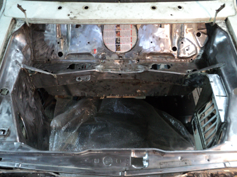

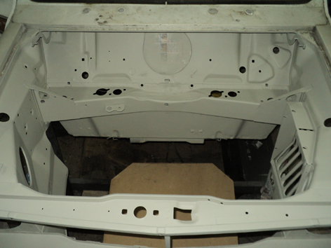

cd.
- I pokryte wszystko podkładem epksydowym APP
- DSC02166.jpg (135.83 KiB) Przejrzano 2567 razy
- Zjechane wszystko do gołej blachy
- DSC02157.jpg (186.25 KiB) Przejrzano 2567 razy
- Trochę wyczyszczony
- DSC02125.jpg (191.31 KiB) Przejrzano 2567 razy

Każdy element będzie w podobny sposób robiony, podkłady się utwardzą a na koniec lakierek. Nie zależy mi na czasie ale na dobrze wykonanej robocie.
Trochę to czasu pochłonie ale taka to robota przy takich rodzynkach.
