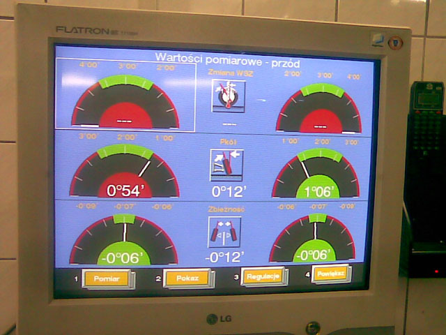

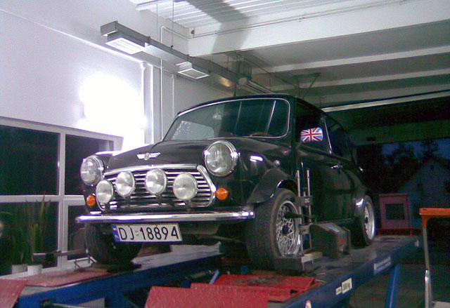

W międzyczasie, wymieniłem końcówki drążków, poprzednie były jakimiś podróbami bo wkręcając uniparty na ta sama ilość zwojów zrobiła mi się "delikatna" zbieżność, ale dało się dojechać na stację :) przy okazji kończył mi się niedługo przegląd to też Miniak został przebadany :) Poprosiłem też o test spalin i ... po wszystkich walkach z podciśnieniami i czujkami komputer wystukał poniżej 1% szkodliwych związków :mrgreen: co zaskoczyło samego Pana Diagnostę, który zna dobrze możliwości Metro i Miniaka w tej konkurencji :lol:
załączam fotki z badania i mój ulubiony widok z biura ;)
widok
widok
wynik
wynik
ustawianie
ustawianie

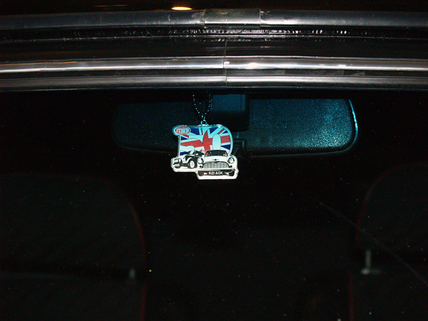

Dziś przy okazji garażowych porządków zacząłem kombinować z ustawianiem lusterka ... znalazłem wyjście w postaci skrócenia wysięgnika i dospawaniu samej kulki w miejscu zagięcia, działało by to wspaniale, więc ruszyłem w poszukiwania jakiegoś starego Miniakowego lusterka by to uczynić. Ale zamiast Miniakowego trafiłem najpierw na lusterko z Rovera 100 i okazało się ono być idealne do podmiany bez jakichkolwiek modyfikacji, poza wywierceniem otworu w stopce by je przykręcić.
Także mam teraz lusterko pod samym sufitem, widzę w nim wszystko i całą drogę, której nie widziałem przy oryginalnym ;) a do tego mam ściemnianie nocne gratis :lol:
Wygląda to mniej-więcej tak:
lustro od zewnątrz
lustro od zewnątrz
lustro od środka
lustro od środka
