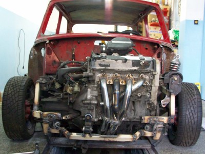

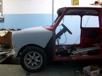

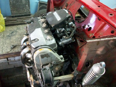

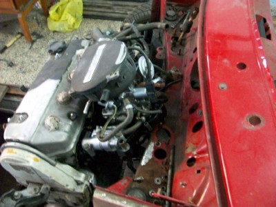

Jakoś tak nagromadziło sie małych problemów i wszystko razem sie spotkalo ... Jak coś pasi to znowu w innym miejscu kiszka ... szukam najlepszego rozwiazania. Podniosłem ostatnio silnik o 1,5 cm. Rama jest właściwie zrobiona ale ciągle wydaje mi sie ,że można zrobić to czy tamto lepiej. Myślę o zawiasach do Flipa. Chyba dam cos od bmw. Musi podnosić sie na szybę bo z przodu ramę musiałem zamknąć dołem. W flipie nie było tyle wolnego miejsca co w fabrycznym przodzie. postaram się o fotki ... pozdro.

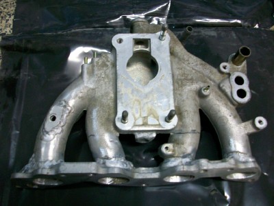

Spasowałem kolektor dolotowy !!! Przycinałem go z 6 razy ... jutro idzie do spawania ... wszystko jest na styk ale sie mieści. :grin:
Odebrałem kolektor ......... :neutral: ...........jednak zawsze trzebe stać nad majstrem i pilnować ........ idzie do małej poprawki ..... :evil:
kolejne fotki ...

mam 3 do wyboru ... honda,mini (moja) i mini mpi czy spi ... ale to jeszcze nie teraz... przerobiłem rame tak ,że wyszła "pułeczka" pod chłodnicę.

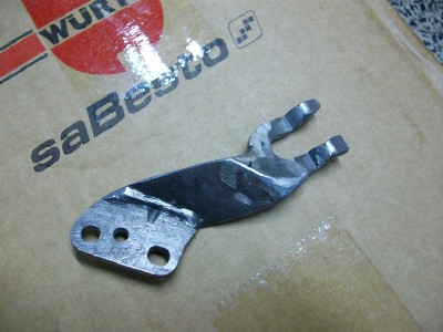

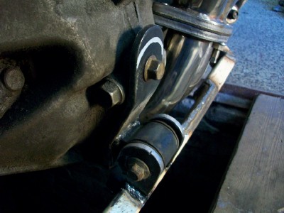

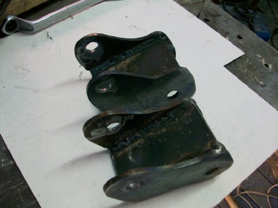

przednia łapka ... (przerobiona z jakiegoś nissana)

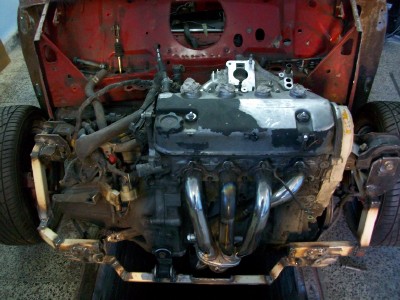

rama prawie skończona ...

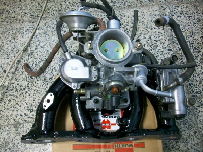

Kolektor po spawaniu ... będzie pomalowany na czarno

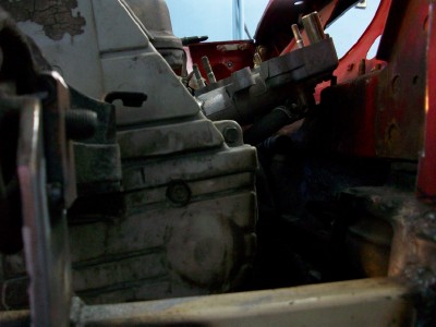

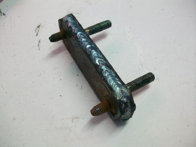

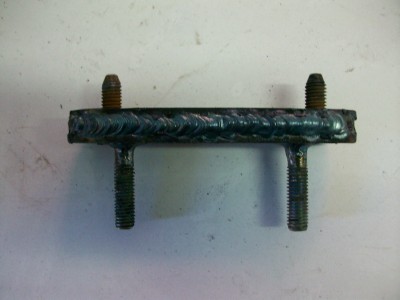

dolne mocowanie gwintu ... i łącznik seryjnych otworów mini z otworami do mocowania lewarka biegów hondy.

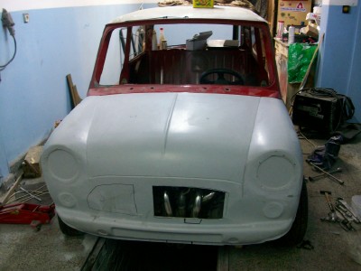

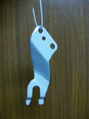

Kolektor prawie gotowy ... musiałem wyprodukować od nowa mocowanie linki gazu .
tak to się mieści ...
