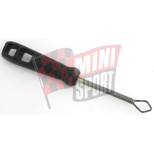

@Kisame tutaj video jak wymienić szybe, uszczelkę i klin http://www.youtube.com/watch?v=wI0x36fJ ... D6093BD78F
Do wkładania klina jest też niezwykle "specjalistyczne" narzędzie ułatwiające sprawę ;)

P.S czy ktoś wie skąd można skombinować to specjalistyczne narzędzie :)? Wsadziliśmy ok. 20 cm klina w szybe tylnią i sił nie mamy na resztę :)

Kisame pisze:P.S czy ktoś wie skąd można skombinować to specjalistyczne narzędzie :)?
Kiedyś wysyłaliśmy sobie takie narzędzie pocztą do kolejnego potrzebującego musiał byś znaleźć odpowiedni temat, sprawdzić kto je ma i napisać.
Można też wykonać je samemu nie jest skomplikowane.
Edit: http://forum.mini.org.pl/viewtopic.php? ... ki&start=0

Jutro będę próbował i zobaczymy czy coś wskóram, a jak nie to we wtorek odsiecz nadejdzie w postaci "magicznego narzędzia" :mrgreen:
