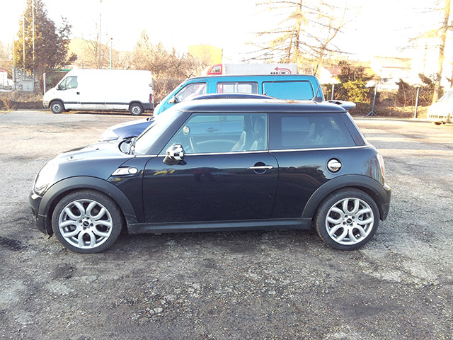

jeszcze maly OT :)
wiecie co to za felgi?
pididi
Posty: 1090
Re: MCS zawiecha standardowa a sport
Post autor: pididi »
Dla mnie akurat fabryczny pakiet aero jest jedyną rzeczą, która ratuje "spuchnięte" R56 :wink:
A felga to jakaś Rota, Blitz chyba. Nie wiem jakiej oryginalnej felgi to podróbka.

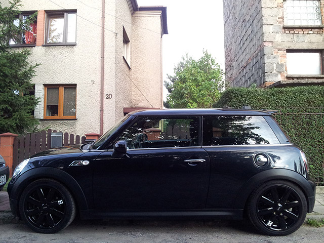

pididi pisze:Nie czytasz tego co piszę :razz:
"Wrzuce foto wieczorem jak dobiorę się do swojego lapka! Felgi 17/7,5" ET35, z przodu 57mm niżej, z tyłu 40mm. Opony 205, niestety profil 45.
A trze rzeczywiście przednia dokładka, ktora ma poprawiać stabilnosc przy wyższych prędkościach. Ja ją zostawiłem, przynajmniej mnie informuje o koleinach :P"
Tak więc opona 205/45R17, obniżony o 57mm/40mm.
Na Eibachach nadal jest przerwa, na każdych sprężynach będzie. Dopiero na gwincie można to zlikwidować. Masz fotkę R56 i Eibachów:
Tutaj trzeba mala poprawke bo fota po obnizeniu jest gdze jeszcze sie sprezyny nie ustawily jak powinny. Tez tak mialem jak wyjezdzalem z garazu teraz to siedzi z tylu tak ze palce sie nie wsadzi a z przodu paluszek wejdzie i koniec.
Tak wiec eibach na -30 fajnie zrzuca go nizej. A progi hmmm nie ma z nimi problemow jedynie te olbrzymie na parkingu pod Ikea na gornym poziomie :) ale tam nie wjezdzam.
Jesli sie ktos zastanawia to wato zmienic. Trakcja o niebo lepsza
Olo
Post autor: Olo »
Dla zobrazowania seria Sport i na Eibachach Pro Kit -30
