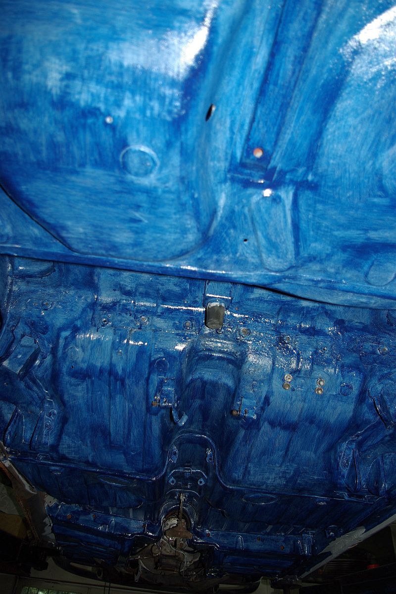

Wczoraj wypiaskowana podłoga, nadkola.
Dzisiaj pomalowane podkładem dwuskładnikowym aby rdza się nie wgryzła. Żadna dziura się nie pokazała :wink:

Podłoga, nadkola pomalowane farbą 1 raz.

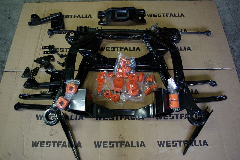

Elementy zawieszenia (wypiaskowane) są w malowaniu proszkowym. Sworznie, końcówki drążków kierowniczych i przekładnia oddane do regeneracji - wytrzyma to dłużej niż wątpliwej jakości podróbki a cena zdecydowanie niższa.

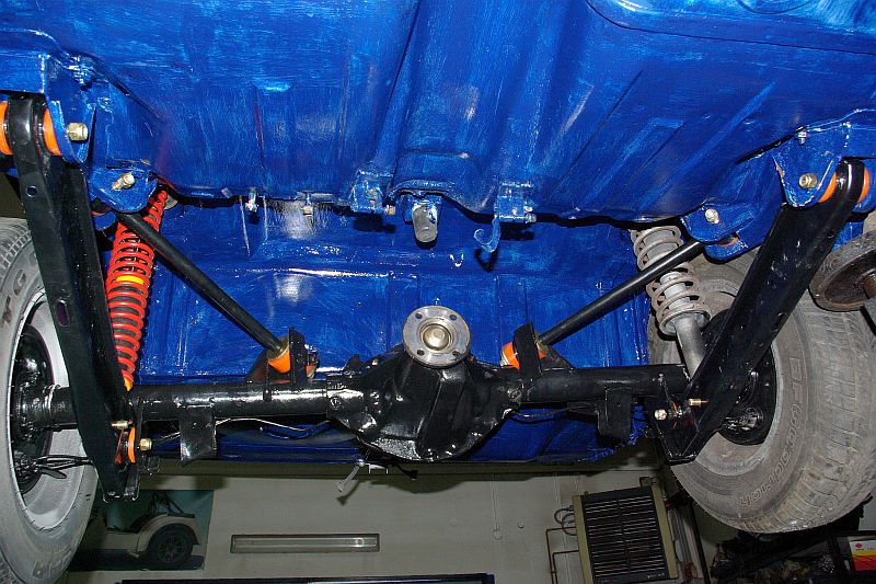

Tylne zawieszenie prawie gotowe - trochę będzie zabawy z regulowanym SPAXE'M.
Już by był wsadzony z zawieszeniem<br />Niestety w GB robią POLY bez polotu<br />za grube tulejki i trzeba toczyć!!!

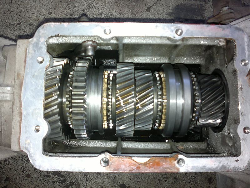

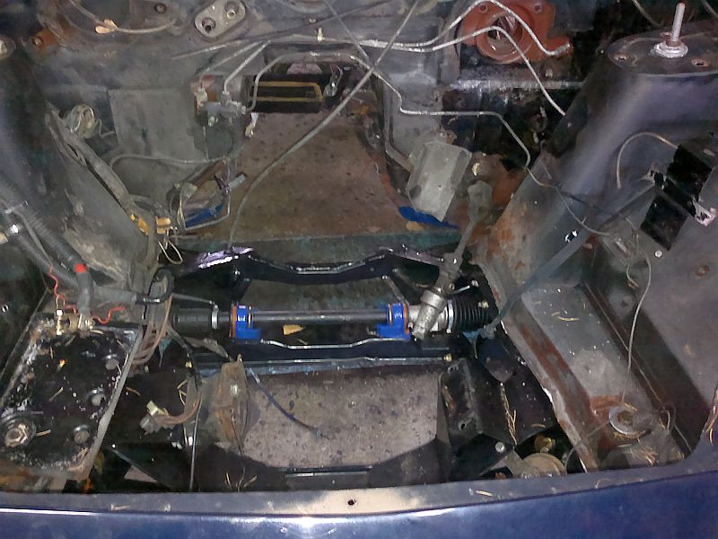

Silnik wyjęty aby dobrze pomalować komorę. Przy okazji z czystej ciekawości podgląd jak wygląda skrzynia biegów - jest jak nowa czyli przebieg z drogomierza się potwierdza.
Drugi silnik już się "rzeźbi".

Wygląd komory silnika.

Jaka to farba, ta niebieska? To podklad czy grunt ?
morris de-luxe
Re: Triumph Dolomite
Czytaj ze zrozumieniem! Podkład reaktywny jest szary, siwy jak kto woli.
Kolor niebieski to jest chlorokauczuk - po blacharce będzie nałożony jeszcze raz a potem konserwacja.
Sądzę, że po takich zabiegach blacha wytrzyma przynajmniej do mojej emerytury :mrgreen:
