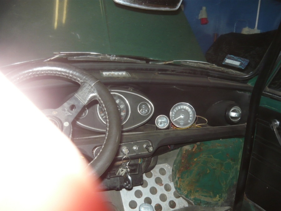

Wieczorem wstawie zdjęcie ze środka autka,myślę że buda to raczej lata '70 bo siedzi zegar jajko i stacyjka jest na panelu centralnym a nie na kolumnie kierowniczej a takie cuda to chyba do 1979- 1980 ?
Mini aktualnie nie jest na chodzie brakuje kolektora wydechowego a gażniki są rozmontowane :sad:
Felga koło kubła to z zapasu inna niż pozostałe
Widze że moje mini to niezły składak :grin:

I jeszcze trochę z wnętrza :grin:
Re: Witam MINI - kolektyw
moze byc ze 70te, plastikowa nagrzewnica zniknela gdzies kolo 80tego roku chyba
obrotomierz Smiths?
Mario79 pisze:...Tak się własnie zastanawiałem czy to cooper czy nie bo jeżeli nie to ktoś musiał się bardzo zaangażować w to autko żeby zebrać te wszystkie części z epoki cooperoskie,wiadomo że na polskim rynku ciężko o takie części tym bardzie o oryginalnego coopera 10 - 15 lat temu gdzie dostęp do części był dużo bardziej utrudniony. Pozdrawiam :grin:
Na razie to tam nie widać ani jednej części którą okreslasz jako "cooperoskie z epoki" Z tego co pisze monsterk hamulce z przodu podejrzewane jako oryginalne cooper takie nie są tylko jest to jakaś przeróbka. No to co jeszcze widzisz tam z coopera. Widać serię z lat 70 tych. Silnik typ A blok max 998, głowica 998. Pokrywa zaworów dużo młodsza z silnika metro MG. Z uzyskanych dotąd wiadomości wynika, że są jakies problemy z silnikiem, więc wskazany byłby jego dokładny przegląd co wiąże sie niestety z demontażem. Z praktyki wiem, że w samochodach z tych lat mozna było spotkac wiele niespodzianek w postaci silników poskładanych z części z różnych typów i pojemności. Na przykład tłoki z 998 w silnikach 848, co powoduje duży spadek kompresji i znaczne osłabienie silnika, albo źle dobrane głowice np z silnika 1098 nas serii 848 albo 998. Gaźnikami i kolektorami nie ma sie co sugerować bo to element łatwy do wymiany i pasujący ( chodzi o mozliwość przykręcenia do główicy ) do kazdego silnika serii A i A+ bez względu na pojemność i rocznik.

Własnie dlatego poprosiłem o pomoc w "rozszyfrowaniu" autka , nie rozbierałem go jeszcze i nie porównywałem np. tarcz hamulcowych z oryginałami z coopera więc nie wiedziałem od czego są a moja wiedza była taka że cooper wychodził na tarczach. Na stronach DE widziałem właśnie dużo cooperów z takimi fotelami,obrotomierzem ,lusterkami,felgami,podwójnymi gażnikami itd. stąd bylo moje pytanie.
