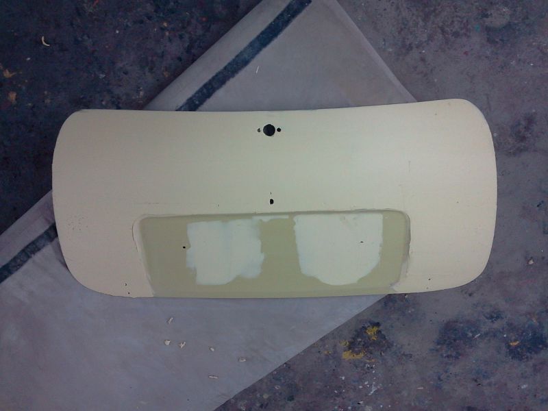

prac ciąg dalszy...

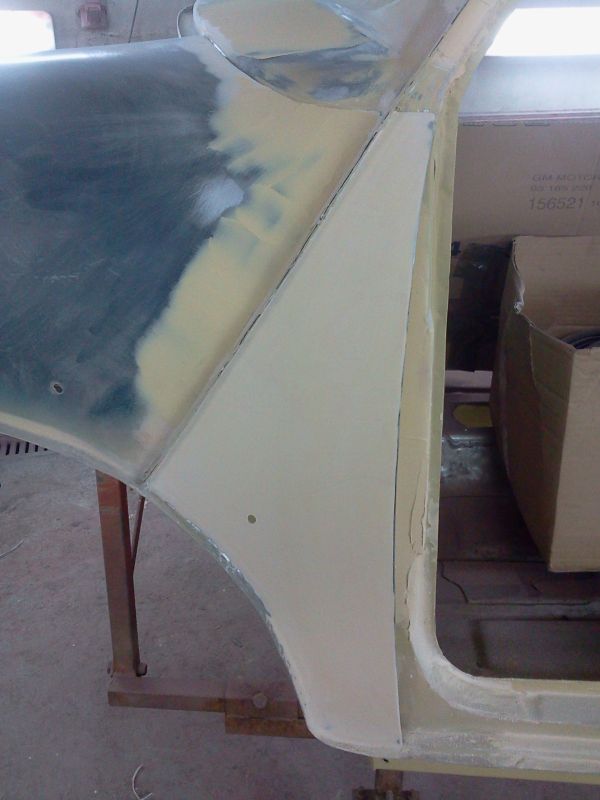

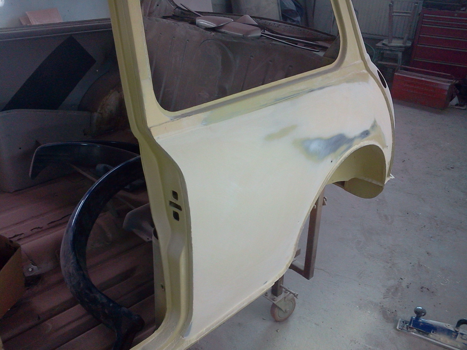

rzeźbienia jest, ale szpachlu nie będzie grubo, Michał ma naprawde dobrze wyprowadzone blachy więc kwesta wyrównania jest tylko i ewentualnie wgnioty.

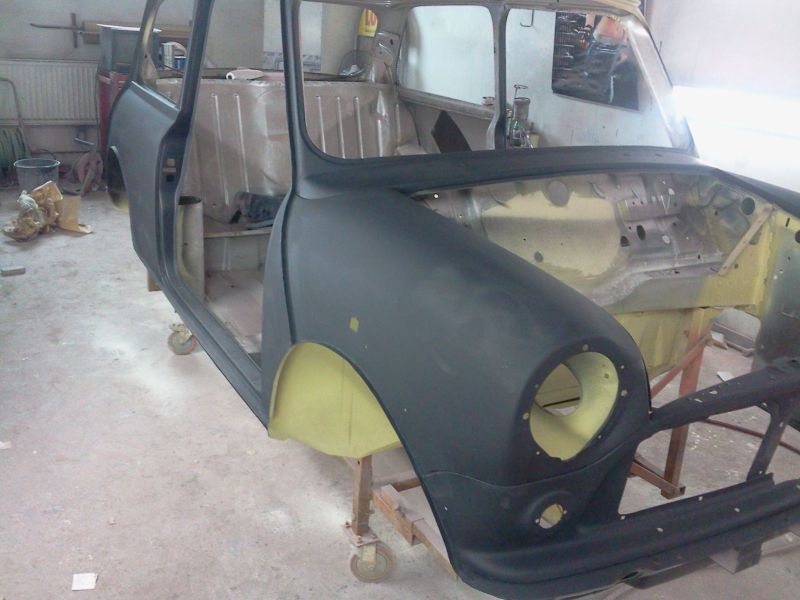

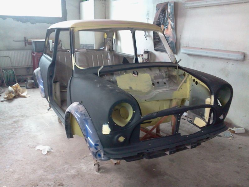

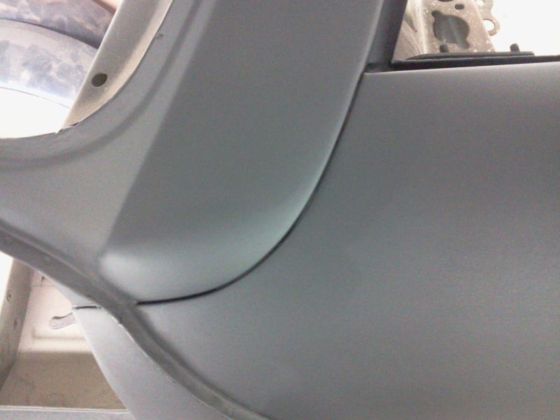

prac ciąg dalszy... wstępne podkładowanie by wychwycić wszystkie "niedoróbki", teraz biorę
sie za komory i spód... dodam, że między błotnikami a podszybiem jest pusto, bez żadnych
mas tak jak chciał Michał
Ostatnio zmieniony 10 kwie 2013, 21:19 przez Mayon, łącznie zmieniany 2 razy.
Re: Rover Mini 1999r srebrna 40
Piknie. :mrgreen:

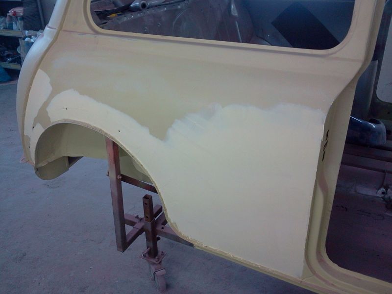

mała przymiarka nadkoli i poprawki, oraz zabawa z klapą :)

kładziesz szpachel bezpośrednio na reaktyw?
Mayon
Posty: 652
Post autor: Mayon »
tak tylko trzeba go naprawde dobrze zmatować drobnym papierem, żeby miał lepszą przyczepność

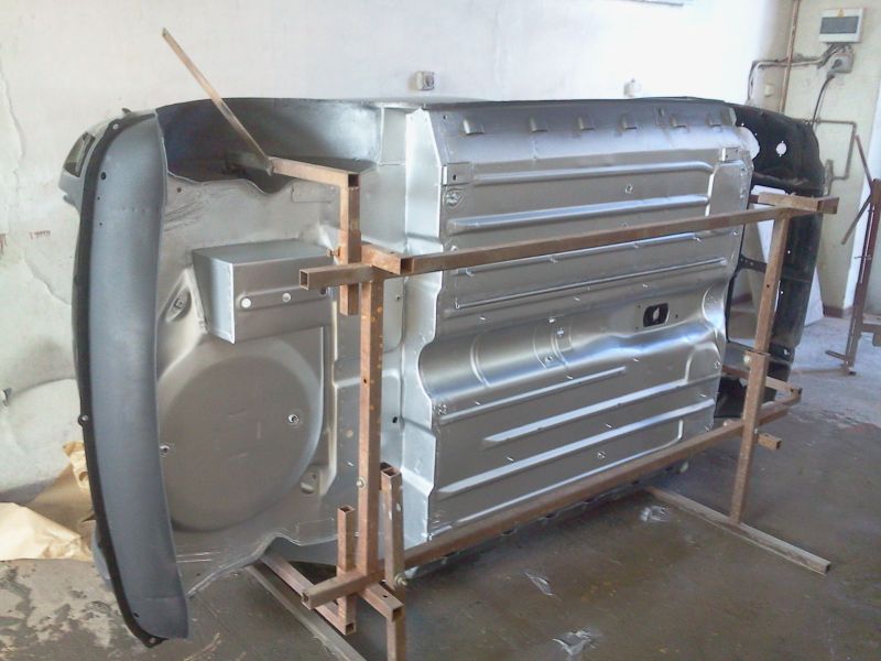

żeby nie było, że nic nie robię :) spód pomalowany, dziś i jutro przygotowywanie wnętrza i komór do malowania...
