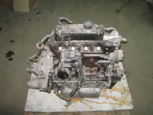

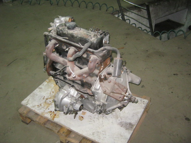

A teraz walka z silnikiem MPI, niby mały przebieg bo około 60 tyś km a w środku trochę do roboty znalazło się. Tak wygląda silnik który dotarł do mnie

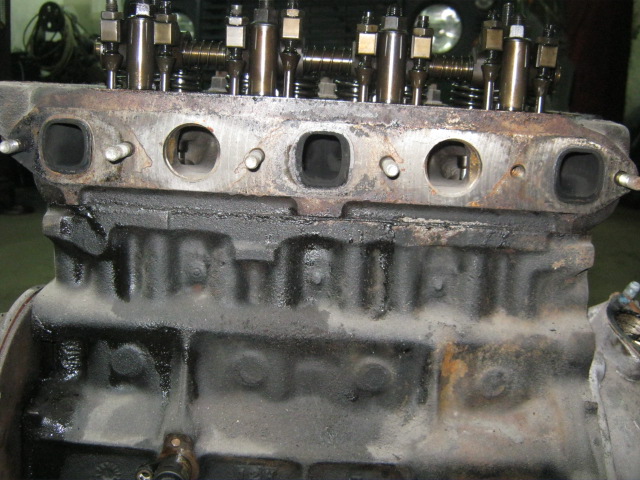

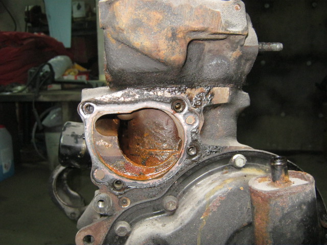

Po odkręceniu pompy wody ukazał się rdzawy widok, w mpi to normalka, tak właśnie wygląda płyn chłodzący nie wymieniany od nowości, rdzawy i śmierdzący.

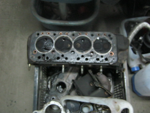

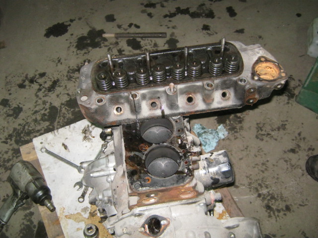

Kolejna niespodzianka to zapieczona głowica na środkowej szpilce, świadczy to o przegrzewaniu silnika i nie zmienianiu we właściwym czasie oleju. w tym przypadku musiałem wykręcić 8 szpilek zewnętrznych i kręcąc głowicą odkręcić ją wraz ze szpilką

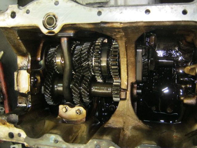

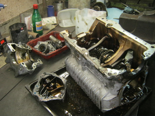

Po rozłączeniu silnika od skrzyni ukazał się szlam w skrzyni biegów

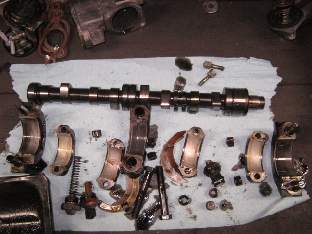

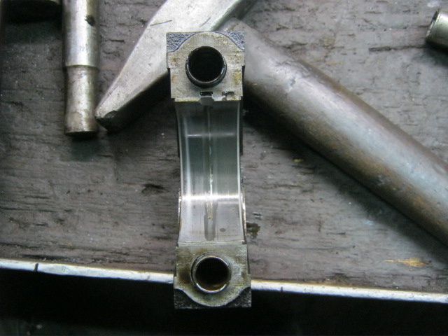

Panewki wału trochę ucierpiały, szczególnie środkowa główna

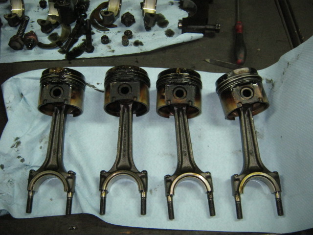

Po wyjęciu tłoków okazało się że pierścienie olejowe są zaklejone i nie spełniały swojej roli

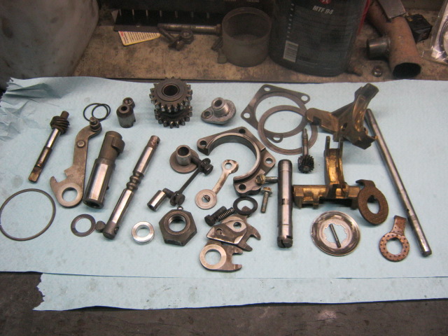

dalszy ciąg weryfikacji

Zarośnięta głowica nagarem

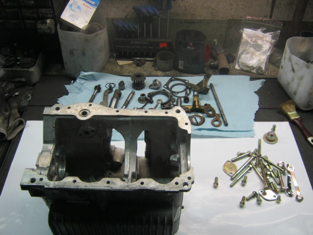

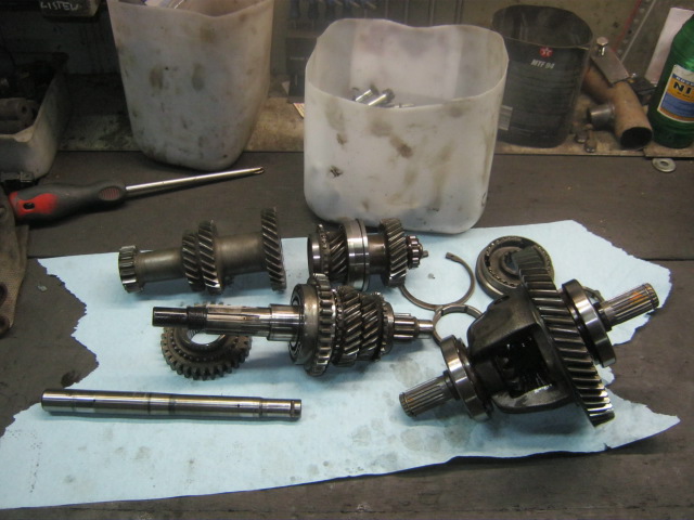

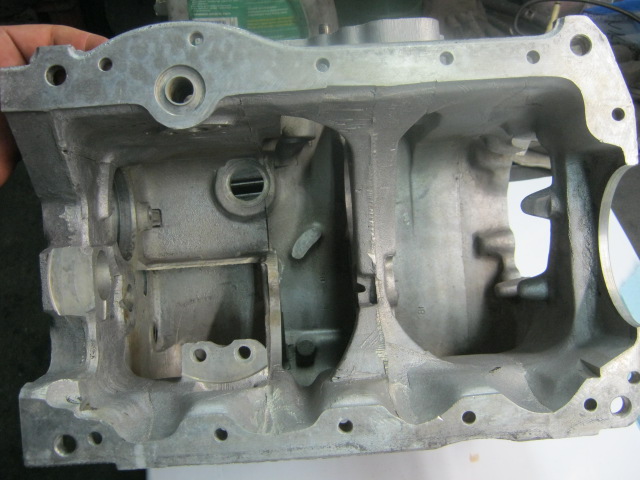

Czas mycia i składania skrzyni biegów
Re: Budowa silnika 1300 A+
obudowa skrzyni po kilkukrotnym myciu
i dalej
