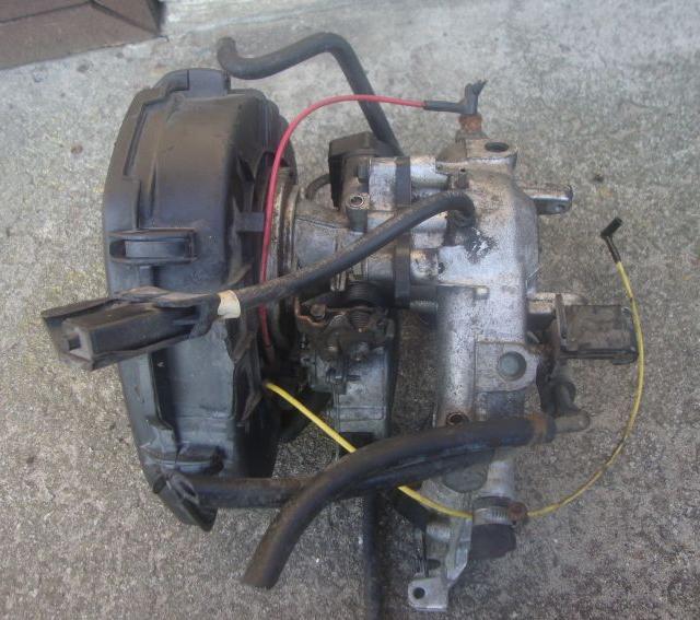

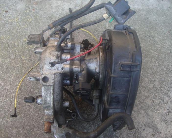

Znalazłem cos takiego, czy to pasuje? Rover 111 1.1L 97rok. Co o tym sadzicie?
wtrysk 2.JPG (61.04 KiB) Przejrzano 977 razy
wtrysk 1.JPG (63.14 KiB) Przejrzano 977 razy

Przepustnica wygląda tak samo – ale dolot jest jakiś inny, pierwsze co zauważyłem to czujnik tem. Cieczy jest po drugiej stronie.
Re: problem z wtryskiem 1300 spi
kolektor musi być inny bo to inne auto i inny silnik, dolot podobnie (inne ułożenie pod maską) istotny jest sam wtrysk z silnikiem krokowym i potencjometr przepustnicy, te elementy będą takie same
