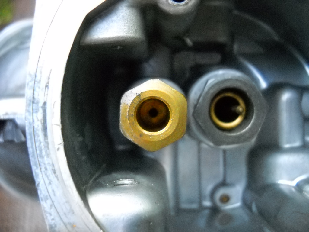

Czyszczenie dolnej części gaźnika , kilka fotek po zabiegu .
Interesuje mnie filtr powietrza chromowany zakładany od góry na tego typu gaźnik , może ktoś wie gdzie można kupić w przystępnej cenie ?

Re: Gaźnik SU , silnik dławi się powyżej 3tys obr
Czy zrobiłeś dwie ważne rzeczy ?
1. Sprawdzenie stanu sitka / filtra paliwa pod oprawą zaworka iglicowego w komorze pływakowej.
2 Ustawienie poziomu paliwa przez odpowiednie dogięcie blaszki przy osi pływaka.

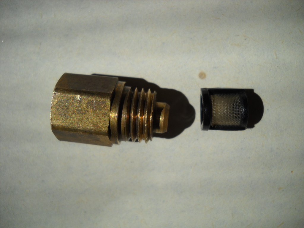

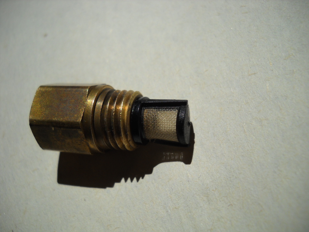

viso
Post autor: viso »
Zbiornik paliwa nie jest skorodowany , był sprawdzany przy okazji wymiany pompy paliwa.
Filterek przy gnieździe zaworka iglicowego był w dobrym stanie , fotki .
Ma ktoś do polecenia solidny i fajny filtr powietrza do tego gaźnika HIF 44 , K&N czy innej firmy .
