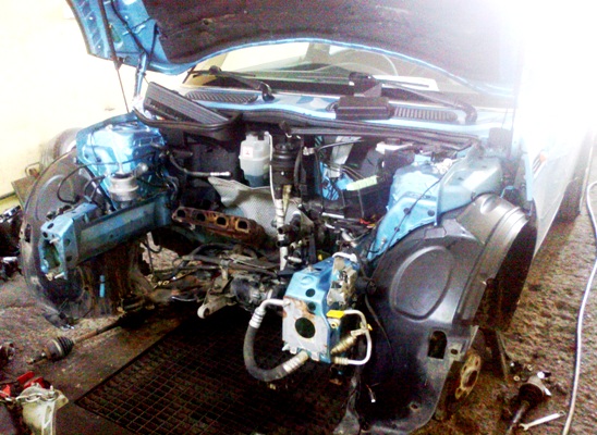

Robiłem skrzynię zaraz po zakupie auta po przebiegu delikatnie ponad 100 000 km. Przy okazji wymieniłem sprzęgło i wszystkie płyny "ustrojowe" olej w skrzyni, płyn w układzie chłodzenia, nabiłem klimę.Kuner pisze:900 zł?
Słuchaj, same łożyska do skrzyni biegów kosztują dokładnie 1081 zł. Same łożyska, a gdzie reszta? Ja oferuje skrzynie regenerowaną gdzie skrzynia jest praktycznie nowa. Ty za 900 zł miałeś pewnie wymienione byle co, na byle co. Ceny nowych łożysk do skrzyni mówią same za siebie i nie wierzę że tamta skrzynia nie została zrobiona po taniości, na sztuke.
Koszty :
Sprzęgło Sachs ok 400 pln
Łożyska SNR (oryginalne jak na I montaż z hurtowni łożysk tocznych a nie z hurt. moto) komplet chyba 700 pln
Płyny, gazy, robocizna 900 pln.
Razem 2000 pln.
Byłem przy naprawie i nie wierzę, że ktoś zrobi skrzynię za 900 pln
PS. Poniżej zdjęcie jak wyglądał mój miniacz przy robocie skrzyni
- 082012.jpg (129.48 KiB) Przejrzano 1582 razy

Skrzynie za pierwszym razem wyciągałem sam(żeby wymienić sprzęgło) jak widać na fotkach wyżej i jest troche roboty, ale nie tyle co z całym silnikiem.
Potem skrzynie wyciągał mechanik od skrzyń przy naprawie i tak samo robił to "dołem".
