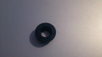

Witam, chcę podziękować wszystkim za pomoc. Miniak już sprawny, rwie jak oszalały ( kolektor i wydech z nierdzewy bez kata ). Dzisiaj porobiłem na nowo podciśnienia, przeczyściłem świece i wymieniłem uszczelkę od serva hamulcowego ( przepuszczała powietrze i wszystko szło do wtrysku). Koszt naprawy to koszt uszczelki 23 zł i święta bez problemu na głowie. Najlepszego dla wszystkich.
Na zdjęciu ta uszczelka ( oczywiście nowa )
uszczelka serva.jpg (7.53 KiB) Przejrzano 1178 razy

w które miejsce idzie ta uszczelka?
Re: problem z spi
w serwie, tam gdzie wsadzasz przewod podciśnienia z kolektora

Dokładnie do serva idzie, odrazu ją widać ( dosyć gruby przewód )
