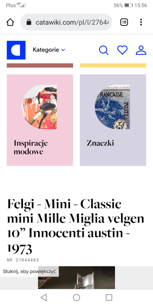

Tu takie print screeny z tego co wynalazłem w necie
- Screenshot_20220408_160045_com.android.chrome.jpg (53.47 KiB) Przejrzano 1014 razy
- Screenshot_20220408_155603_com.android.chrome.jpg (60.68 KiB) Przejrzano 1014 razy

I z tego co udało mi się ustalić na podstawie wyposażenia i info znalezionych w necie wychodzi ze to rocznik w przedziale 72-74
