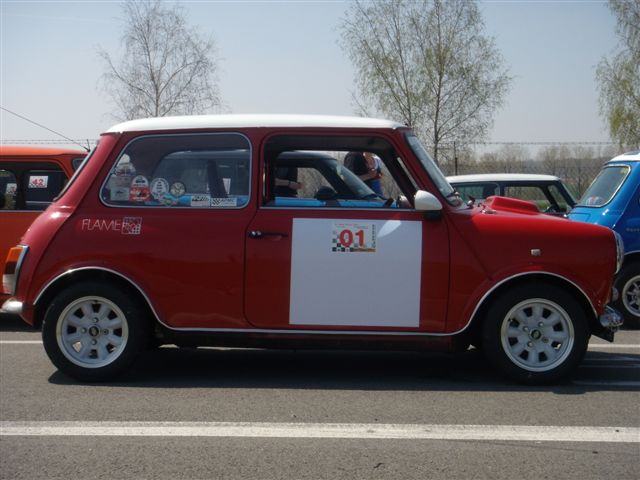

Znam nieco ten samochód z racji mojego udziału w przygotowaniu go do zmagań w APMC.
W momencie zakupu posiadał on edycyjne naklejki FLAME i kolor (COF) charakterystyczny dla tych modeli i stąd takie stwierdzenie. Jak było naprawdę tego prawdopodobnie ani Beny ani nikt inny teraz nie bedzie w stanie ustalić. Faktycznie w specyfikacji serii limitowanej 89' wznowionej w lutym 90'powinien być biały dach. Nie było, ale samochód mógł być powtórnie lakierowany. Jest też inny fakt. Przekładnia główna w Red Flame w/g specyfikacji to 3,44. Cały czas byliśmy przekonani, ze taka jest. Potwierdzały też to, dobre wyniki na torze. Przed ostatnia eliminacją Biłgoraj konieczny był przegląd skrzyni i okazło się, że cały czas była tam przekładnia 3,10. Wtedy zmieniłem ją na 3,44 i teraz jest już zgodna. I też dziś trudno wyrokować czy wcześniej zmieniany był silnik czy był to mayfair z edycyjnymi naklejkami FLAME .

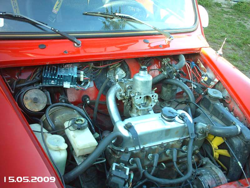

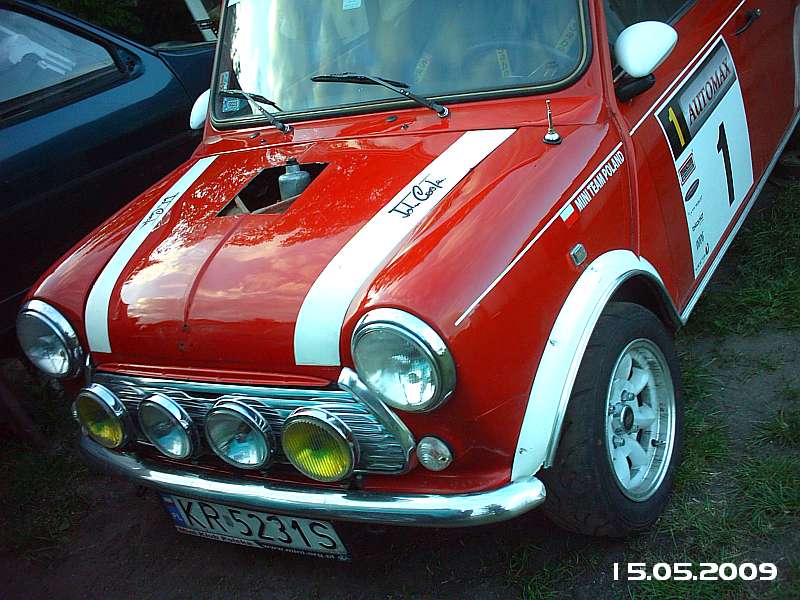

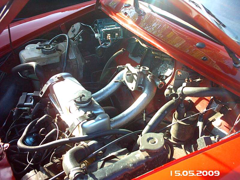

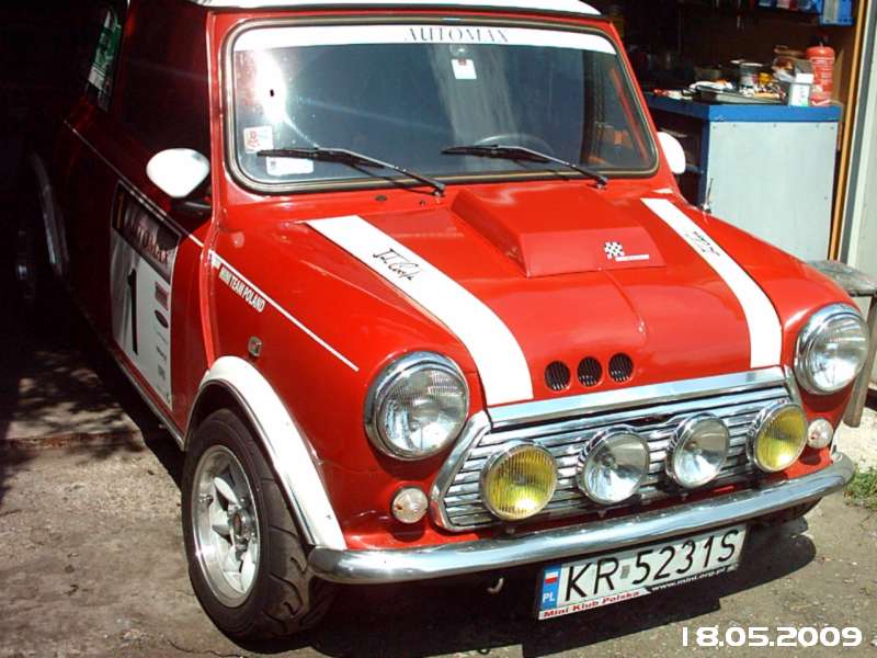

Mam i pokażę kilka zdjęć z okresu pomiędzy 15 a 18 maja 2009 a więc dotyczących ubiegłorocznego sezonu APMC. Na ilustracjach temat modyfikacji układu dolotowego dla silnika 998 cc w samochodzie Benego. Komin, który pojawił się na końcu akcji na masce nie był efektem tzw. "wiejskiego tuningu" nie jest on również żadnym "dyfuzorem". Gaźnik wystawał i trzeba było go jakoś szybko, tymczasowo przykryć (do czasu wykonania pomiaru na hamowni). Pojawił się również problem przepływu powietrza pod maską. W tym celu wykonane są trzy otwory z przodu. "Tymczasowe" przetrwało do końca sezonu. Jeżeli ten układ ssący pozostanie na dłużej, co nie jest jeszcze pewne, zamontujemy inną bardziej dopracowaną stylistycznie maskę.

Re: MINI FLAME RED 1,0 1990r.
W efekcie zastosowania taaakiego długiego kolektora bez usuwania przegrody kabiny udało się podnieść moment obrotowy z 70 do 78 Nm bez zadnych innych kombinacji i modów. Silnik w tym momencie seryjny po przebiegu ponad 100 tys km z głowicą 12G295 i wałkiem rozrządu z 1275 metro. Więcej na ten temat na mojej stronie www

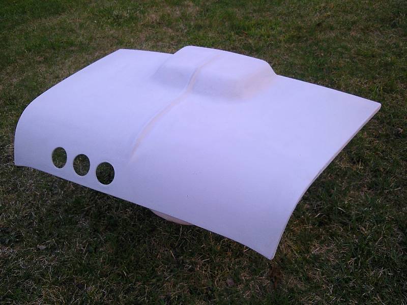

małe zmiany prze sezonem, stara maska z przykręconym "dyfuzorem" zostanie zastąpiona jednoczęściową maską z laminatu wykonaną przez Krzysztofa Turczyńskiego,
namiary na Krzysztofa na stronie www.markfive.republika.pl dla zainteresowanych standardowymi maskami i flip frotnami z laminatu oraz innymi projektami

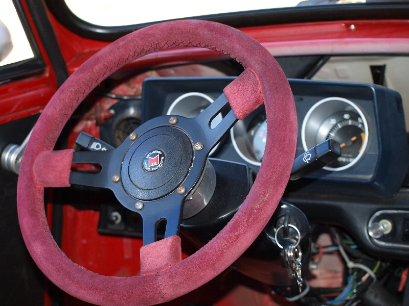

Zamsz?
KOPIOWANIE ZABRONIONE :mrgreen: :wink:
Saint pisze:Zamsz?
znalazłem ją na imm w anglii, taka już była
