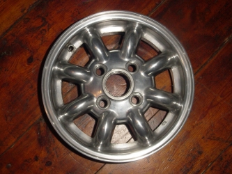

- Posty: 8845
Re: polerowanie felg.
ta wygladaja kolka z www.polerka.tk
- DSC01278mini.jpg (72.46 KiB) Przejrzano 645 razy
- DSC01277mini.jpg (75.69 KiB) Przejrzano 645 razy
- Posty: 8845
te akurat sa pomalowane, ale generalnie polerke myje sie ludwikiem
