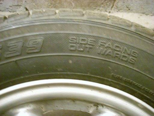

YOKO 539 to opony, które muszą być właściwie założone - na oponie jest zaznaczone która strona jest zewnętrzna i tą stroną musi być założona na felgę aby zachowywała się właściwie. To są opony asymetryczne i założenie niewłaściwe powoduje utratę kontroli nad samochodem, szczególnie na złej nawierzchni - mokrej. Mam takie w swoim miniaku i jeździłem na nich w różnych warunkach atmosferycznych, w ulewnym deszczu też i nie było najmniejszych problemów z prowadzeniem auta czy hamowaniem. Nie nadaje się ta opona do jazdy w temperaturach poniżej 10 stopni C, robi się twarda i śliska i przestaje trzymać pomimo właściwego montażu.
