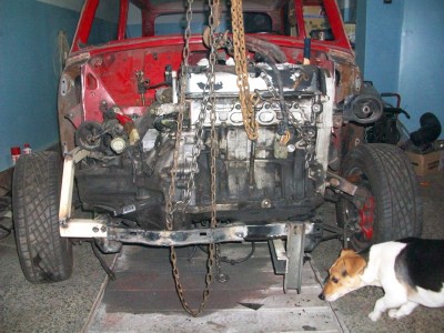

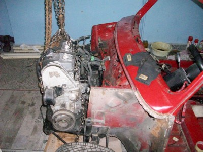

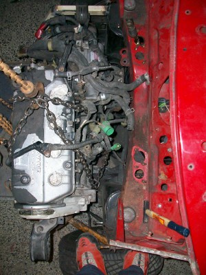

czysto pod maską ...i taka pierwsza przymiarka ... może uda sie go wsadzić ... HONDA D15B2
mini silnik.jpg (109.68 KiB) Przejrzano 3559 razy
mini czyste.jpg (120.47 KiB) Przejrzano 3559 razy
wyjscia z dyfra w liniu z ośkami?
wysoki ten silnik - trzeba zdrowo podciąć rame, albo troche położyc silnik
Jeszcze jest oparty na ramie seryjnej ... nic jeszcze nie wycinałem i dlatego stoi wysoko ale szystko wygląda na to,że będzie (przynajmniej blok) ladnie siedział. Ciasno mam między grodzią a skrzynią. Dwie łapy muszę dać inne (mniejsze) nad skrzynią i przy grodzi.

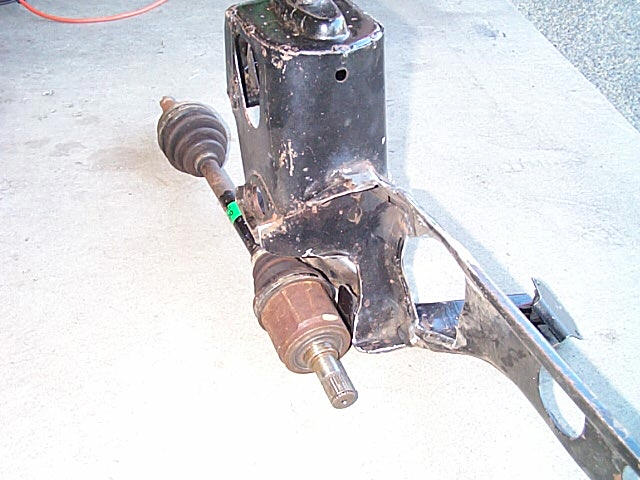

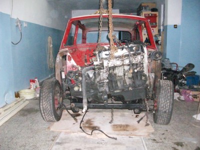

Wcinam sie po troszeczku w ramę ... jest o.k , od dyfra do osiek zostało mi jakies 3-4 cm. Jednak dyfer i dziura w ramie na ośkę są bardzo blisko i nie wiem czy przegub wewnętrzny od hondy się zmieści. Pozostanie powiększenie otworu tak by w nim stał przegub ... a to sporo roboty ... Mam mało wolnego czasu i robota sie ślimsczy . Dałem koło pasowe do stoczenia, bedzie zajmować mniej miejsca.

Może i tak ... jednak monsterk miał duzo racji z tym kolektorem ... chyba poszukam jeszcze pełnej szprycy ... inaczej zanosi się na garba na masce :lol:
jk p[trze n zdjecia to sie wydaje ze ten silnik moze isc znacznie nizej

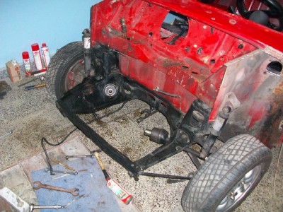

dzisiaj poszedł ... jakies 7 cm .Muszę brać poprawkę,że jeszcze trochę opadnie na łapach . Jak kupię śrubę do nowego gniazda wachacza dolnego to podejdzie jeszcze do grodzi. Muszę kupić jakis delikatniejszy ceownik na złączkę między kielichami ramy, w domu mam tylko grube . Potem zrobię mocowania łap bocznych i połączę ramę z przodu.
Największy problem to kolektor ssący . Może ma ktoś jakies pomysły ? może ma ktoś zbędny pełny wtrysk do D-serii hondy ?
Tak trzeba przerobić dziurę w ramie aby wsadzić ośkę ... :razz:
a nie bedziesz czasem osiek przerabial , albo nie da sie przesunac silnika
