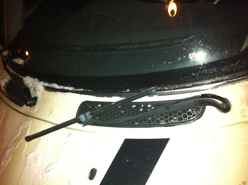

piszę tu żeby nie zakładać nowego tematu. odpaliłem dziś wycieraczki, nie wiedząc że jedna była przymarznięta do szyby, i chyba coś strzeliło. silniczek działa ale wycieraczka nie wraca na miejsce tylko opada (foto), a na szybie nie idzie aż do słupka tylko do 3/4 zakresu...
co muszę wymienić albo zrobić żeby działało?

odkrec ramie, zdejmij je
wlacz wycieraczki na chwile, pozwol im sie ustawic automatycznie w pozycji spoczynkowej
potem ustaw odkrecone ramie w dobre pozycji przykrec mocno i gotowe

tylko problem jest taki że jest chyba jakiś luz - bo ona nie jest na sztywno... jak wyłączyłem wycieraczki w pozycji pion i wyrównałem ją do pionu to po powrocie na dół znowu opadła jak na zdjęciu i wróciła już na 3/4 wysokości...
Posty: 8182
Re: Problem z wycieraczkami
zrob tak jak mowie, jak nie bedzie dobrze to masz polamany mechanizm ( ew. przestawil sie mechanizm na silniku )

okazało się że jak się zdejmie ramie i jest ten bolec na który się je zakłada to w nim zjechał się gwint. po mocnym dokręceniu śruby całość jakoś działa ale na przyszłość - jak nazywa się element, który powinienem w razie czego wymienić? (ten bolec na którym montuje się ramię)

pewnie ośka
Posty: 8182
jak znam zycie to dostepny jako kompletny mechanizm wycieraczek
