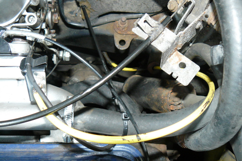

To muszę kombinować, tylko że już nie mam pomysłu.
Próbowałem już różne ułożenie, ale ilości zagięć nie ominę. Może jak wywalę tą mosiężną tulejkę to będzie lepiej. :)

tulejki mam zamontowane, bo jak chcesz linkę w gniazdach umieścić ??
w gaźniku (bardziej w blaszcze między gaźnikiem a kolektorem) masz gniazdo, i w karoserii też masz gniazdo - inaczej linka sie będzie blokować
zrobię Ci fotkę i umieszczę na forumie

Wiem jak to wygląda, obadałem już dokładnie tą linke i miejsca jej usytuowania, ale szukam jakiegoś rozwiązania! :mrgreen:
Chciałbym, żeby moja piękna połowa też przejechała się Mini, ale wiem, że przy tym skoku pedału gazu to jak depnie, to obroty podejdą pod 8. tysięcy. :)

dwa łuki patrząc od karoserii w stronę gaźnika - linka od hs4

icemac a ona nie leży Ci czasem na kolektorze który już Ci przepalił zewnętrzną osłonę?
Re: Linka gazu - potrzebuje pomocy
Nie Huminu, tamta jest od ssania, żółta jest do przepustnicy.

a rzeczywiście
no to od ssania się przypala :)

przypaliła się trochu od ssania oczywiście ;)
teraz jest przypięta opaską do węża od ogrzewania ;)

Chris11 pisze:Wiem jak to wygląda, obadałem już dokładnie tą linke i miejsca jej usytuowania, ale szukam jakiegoś rozwiązania! :mrgreen:
Zobacz czy linka się nie rozwarstwiła na końcu pancerza ale prawdopodobnie blokuje się w ścianie grodziowej(pod pedałami).

icemac pisze:dwa łuki patrząc od karoserii w stronę gaźnika - linka od hs4
No to masz łagodne zagięcie i jak sobie zgiąłem ręką jeden łuk to też mi fajnie chodziło, ale niestety u mnie w HS4 linka wchodzi w pionie, czyli pierwsze dosyć ostre zagięcie to na grodzi i później dużym łukiem do gaźnika. :)
