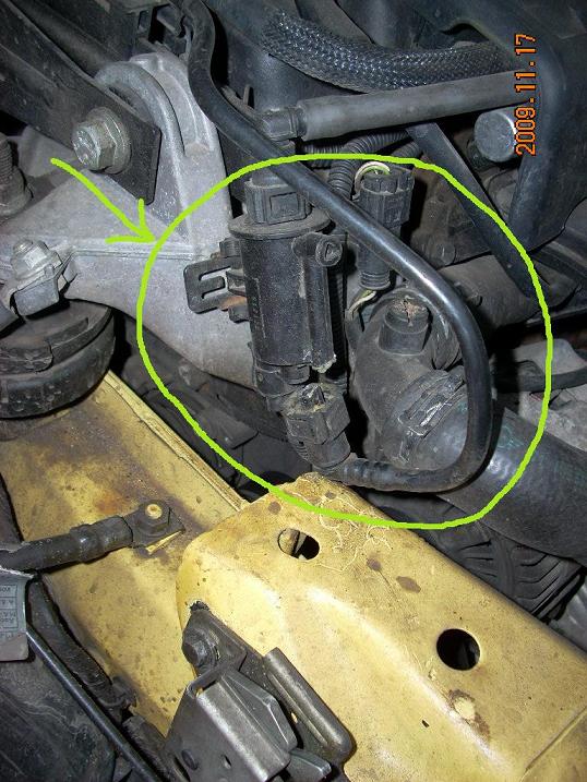

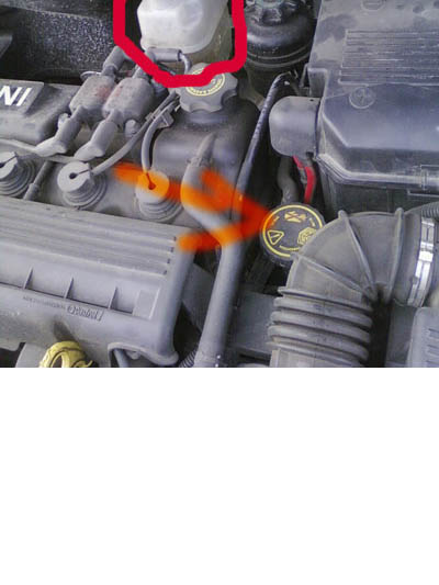

Re: Składamy do kupy: MINI Cooper R50 i MINI One
jak dla mnie to bym spuścił cały płyn chłodniczy jaki tam jest - kupił 5l borego i zobaczył jaki będzie efekt - lać musisz tam gdzie zaznaczyłem Ci na zdjęciu strzałką i na odpalonym silniku obserwował wskaźnik temp. jak pójdzie powyżej 90 stopni i wiatrak się nie załączy to wtedy bym kupował wiatrak. U mnie troszkę trzeba poczekać na jego załączenie dlatego albo pójdzie temp do 130' albo wiatrak się włączy - na allegro mają ale tylko z chłodnicami - ew. można zapytać czy nie sprzedają samego wiatraka .

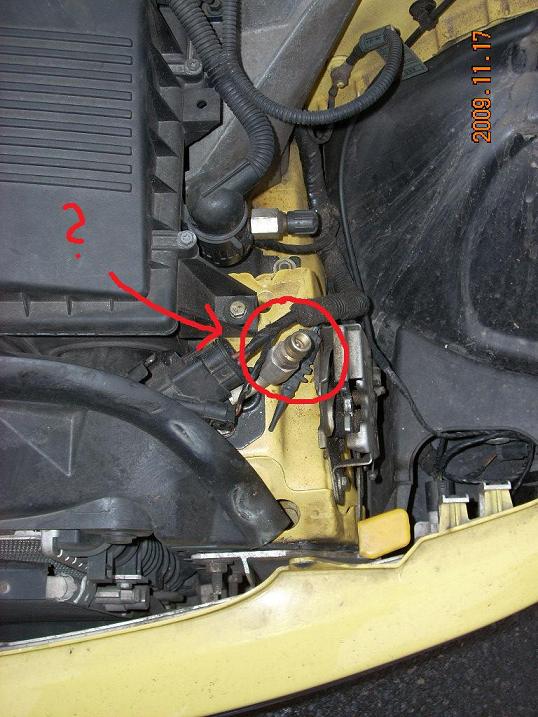

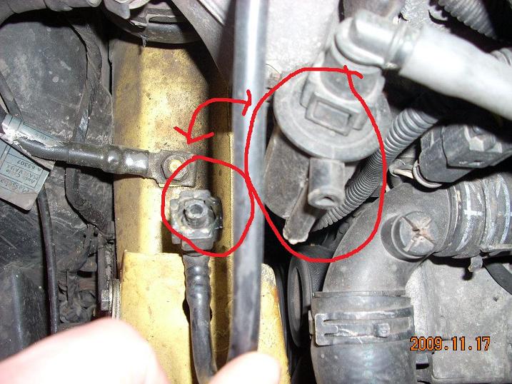

Dziękuję za odpowiedzi
Mam kolejne pytania:
Co to może być i za co odpowiada?
- Ten element jest uszkodzony. Oba fragmenty były połączone klejem.
- 3.jpg (119.51 KiB) Przejrzano 3831 razy
- Ten element jest uszkodzony. Ktoś go skleił ale łączenie nie wytrzymało próby czasu.
- 2.jpg (125.08 KiB) Przejrzano 3831 razy
- Element po prawej stronie chłodnicy. Co to jest?
- 1a.jpg (111.66 KiB) Przejrzano 3831 razy

- Saint
- Posty: 1227
- Lokalizacja: KR
pierwsze to zapewne końcówka układu klimatyzacji, nie wiem tylko czy części nisko czy wysokociśnieniowej, powinna być na nim plastikowa nakrętka, żeby się syf nie dostawał. Jest to po prostu przyłącz do napełniania obiegu klimy czynnikiem roboczym.
co do drugiego to wysledz dokad prowadza przewody, ale mi tak na szybko to wydaje sie ze jest to jakis zawor na przewodach odpowietrzania par paliwa z baku
Saint i Flapjck1 mają rację, jedno to przyłącz do napełniania obiegu klimy czynnikiem roboczym a drugi to zawór odpowierzania zbiornika paliwa (cena w ASO 236,19zł).
