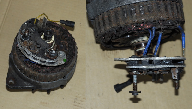

sprawdz napiecie na altku ( czyli styki kostki ) jak jest slabe to regulator
jak jest ok to prad ginie po drodze ( rozrusznik >> aku )
a tak wyglada kompletny regulator napiecia zintegrowany ze szczotkotrzymaczem i mostkiem diodowym

Re: DIODY W ALTERNATORZE
przykro mi flap ale mostka diodowego to tam na 100% nie zaświadczysz - bo jest podpięty bezpośrednio do uwojenia w alternatorze ( to jest sam regulator ze szczotkami)
- magneti marelli
- 20091127_1421 _DSC4716 kopia_resize.jpg (135.82 KiB) Przejrzano 1168 razy
Ostatnio zmieniony 31 gru 2009, 14:40 przez forki, łącznie zmieniany 1 raz.
no to sie myle
ale! mam wypatroszony jeden altek ide go zaraz obejrze
