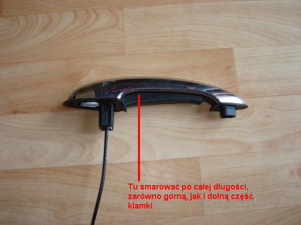

sundancer pisze:Mi ostatnio przestały otwierać się od zewnątrz drzwi od strony kierowcy. Na szczęście samochód jest jeszcze na gwaracji, więc pojechałem do serwisu. Okazało się, że wystarczyło nasmarować klamkę od zewnątrz (dla zalogowanych obrazek poniżej). Jak widać MINI to delikatny samochód i trzeba o niego bardzo dbać i konserwować :) Nigdy wcześniej nie smarowałem klamek w innym samochodzie :)
No to ja mam teraz taki problem u siebie w drzwiach pasazera,pilotem sie nie otwieraja i musze od srodka klamka otwierac,czasem dzialaja ale w 90% nie. Czym smarowales ta klamke? I co masz na mysli od zewnatrz? Zdejmowales ja czy jak?
U mnie też czasami działały, a czasami nie (ale też przez 90% nie działały). Tak jak napisałem samochód jest jeszcze na gwarancji, więc robił mi to serwis. Powiedzieli mi, że nasmarowali zewnętrzne klamki, a konkretnie wpuścili smar pomiędzy tą ruchomą część (czarną), którą chwytasz, naciskasz i drzwi się otwierają, a część stałą, nieruchomą (chromowaną). Znalazłem jakieś zdjęcie klamki w internecie - wklejam poniżej z zaznaczonymi miejscami smarowania.

No dobra a co moze miec wspolnego z klamka to ze drzwi nie zamykaja sie automatycznie jak samochod rusza(tylko prawe drzwi) z pilota go zamykam i jest ok ale otworzyc nie moge prawych. Dzis kupie WD40(chyba bedzie dobry,czy cos innego kupic) i wpuszcze tam.
