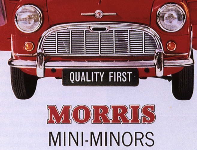

a co ci na tym panelu nie pasuje?

A czy nie powinien mieć zaokrąglonych boków w przejściu pasa w błotniki ?

Post autor: gawa »

Odbudowywany samochód jest z roku 1966. Pas dolny pokazany tu wyżej był w samochodach pierwszego okresu produkcji od 1959 r. Bardziej dociekliwym radzę najpierw sprawdzić w którym roku ten pas się zmienił. Nie mam pod ręką materiałów na ten temat ale wiem, że pas ten zmienił się w latach 60 tych.
Re: Austin Mini Cooper MK1 1966
64 patrząc po częściach z BMH np.
No ta ja coś powiem :mrgreen:
A rejestracja nie powinna być na innych pałąkach montowana? tak w skrajnych jej koińcach
Ale i tak to jest szczegół którego nie widać

http://www.somerford-mini.co.uk/pdfs/Ca ... o-1969.pdf
tutaj są rozrysowane wszystkie typy przednich pasów jakie wystepowały w MK1
rzeczywiści po 64 była zmiana
także pas jest w 90% ok , poza tym co Michał napisał o mocowaniu tablicy - uszy powinny być węższe z zagięciem w polowie

Nie mam wiedzy o jakie pałąki chodzi ???, musze gdzies poszukać i popatrzeć...
