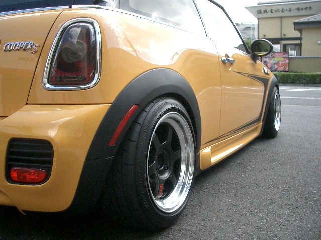

Na R56 Coopera wchodzą.
Na R56 MCSa nie wchodzą*
*W sensie takie typowe 15" od MINI. Bo niektóre felgi w takim rozmiarze, o odpowiedniej budowie, szerokości i offsecie dadzą radę :wink:
Edit: znalazłem foto na kompie pięknych, szerokich 15" z małym ET :smile:
Re: wymiana klocków
pididi pisze:Na R56 Coopera wchodzą.
jedno jedyne słowo mi się nasuwa jak patrze na to zdjęcie LEGEN-wait for it- DARY! :grin:
