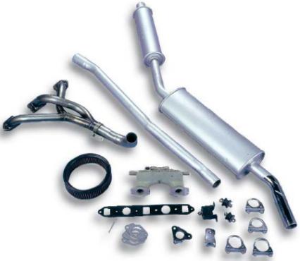

najprostszy sposób to zakup Stage 1 kit. w jego skład wchodzi nowy kolektor dolotowy, cały nowy wydech, igła do gaźnik. Generalnie to co na zdjęciu.

jakoś to mi nie pasuje ponieważ musiałbym się zaopatrzyć w nowy wylotowy ponieważ mój kolektor jest zbudowany z dwóch(są one połączone). to pasuje do wszystkich 998ccm? Gdzie można taki "secik" dostać i ile on jest wart? A może zna któś inny sposób?

taki zestawik w Mini Spares to koszt ok 170 GBF.
Ale można troszkę zrobić to tańszym kosztem. Właśnie coś takiego montuje u siebie.
Kolektor wydechowy LBC 3w2w1 zrobiłem sam , resztę układu można dorobić, kolektor dolotowy podgrzewany kupiłem za 35 GBF, do tego dorzucamy filtr stożkowy za 25 GBF i gaźnik HS4 ( używany w Polsce za 200 zł). i mamy KIT 1 który dadaje ok 20% mocy.
Co do igły... kupiłem książkę odnośnie tuningu angielskich gaźników i ją czyyyytam, ale najprawdopodobniej nic nie bedę robił z nią , bo paliwo nie woda;)
Taki zestaw w standardowej 1000cm3, daje nam moc prawie jak zwykły 1,3.
Można pójść dalej i zakupić do 1,3 wałek rozrządu Swiftun za ponad 100 GBF, a to zmienia wiele.
Ja mam nadzieję wycisnać z mojego 1,3 po wszystkich "udziwnieniach" ok 80 KM
