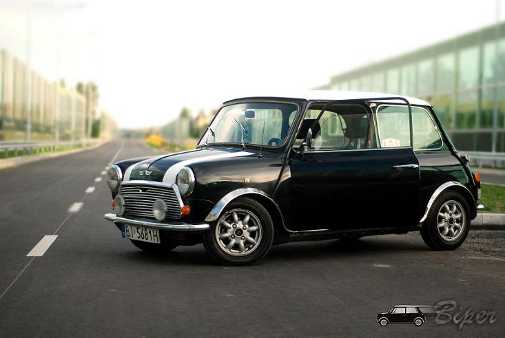

i kolejna zima miniaczka
Obrazek
odpalił zadziwiająco szybko (-20 w czasie odpalania, o wcześniejszych mrozach nie wspomnę, garaż nieogrzewany:( )
mam nadzieję że w zbliżającym się sezonie gdzieś się odnajdziemy
w minionym, mini był atrakcją we wszystkich wystawach w Muzeum na Węglowej
prawie codzienne przeloty po Białymstoku
oraz cały 7 Rajd Pogoni
Zapraszam do galerii 7 Rajd Pogoni

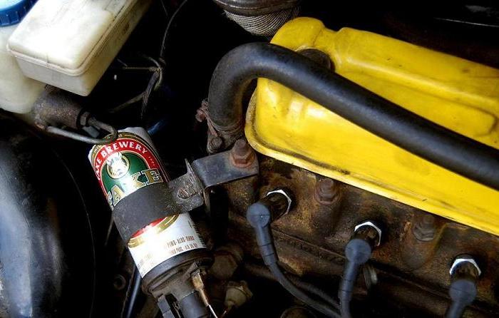

• +5% do mocy :D na cewce

mocny full + 5% :)
mocny full + 5% :)
