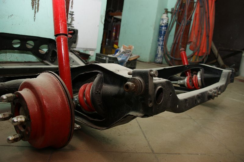

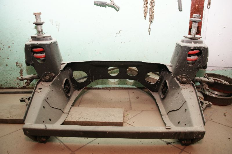

trochę się nie odzywałem, bo generalnie postęp nie jest wielki ;), ale cały czas do przodu. Generalnie już założone są sprężyny z HiLow'ami, wymienione cyinderki hamulców (wszystkie sześć) tuleje wahaczy tylnych, miseczki teflonowe na te takie dziwne przeguby kuliste, łożyska piast przednich, piasty przednie musiałem dać do napawania, bo tak były zatarte łożyska, że już piastę objeżdżały; sworznie dolne i górne- luźne już były jak kupa;) i jeszcze pewnie kilka innych, które zrobiłem, a których nie pamiętam.

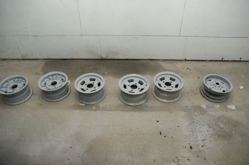

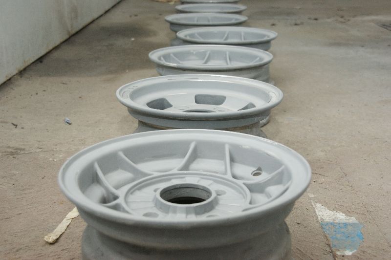

jeszce zdjęcia feluniii :o) -2 kompleciki :) już przygotowane pod lakier i wózek przedni.
Dawajcie znać jak macie jakieś pomysły i sugestie :)

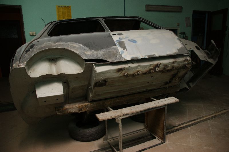

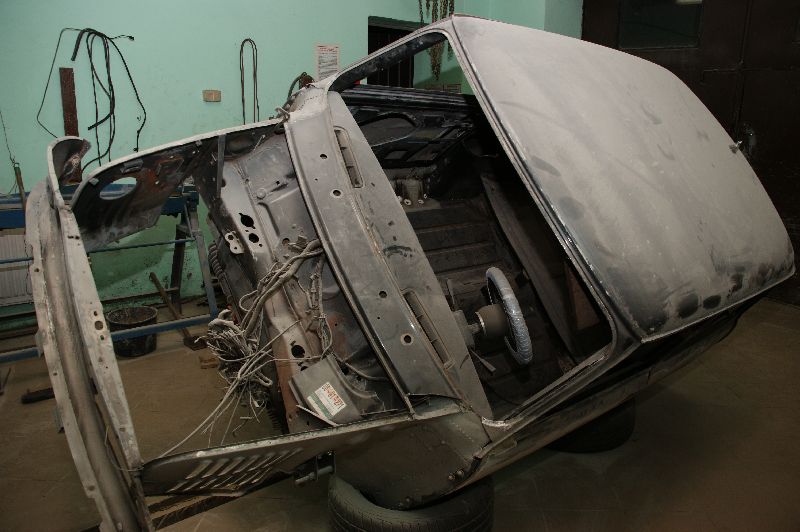

Re: Remont rozpoczęty-czyli podróż po bezgranicznej korozji...
Podszybie pełna profeska blacharza
nugatek
Post autor: nugatek »
do obszycia idzie

piotr pisal o blasze - lepiej wymienic calosc, w sumie to nawet roboty mniej jak masz tak rozebrane auto
a co do felg - wolfarce ale w polerce :)

z podszybiem- kwestia podejścia. Za podszybie dałbym dużo więcej niż za reperaturki. Felgi idą póki co w lakier, zobaczymy co wyjdzie :)
