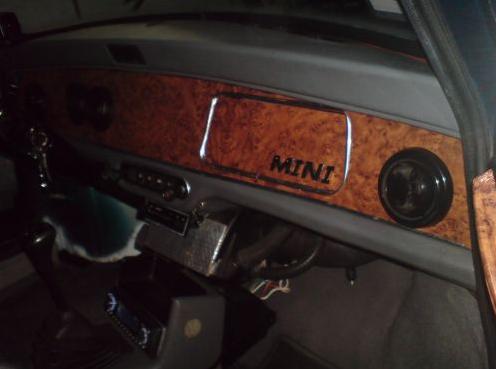

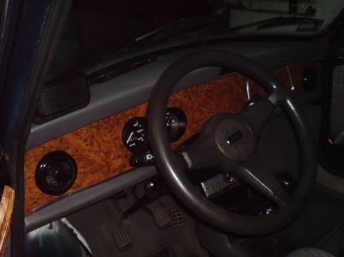

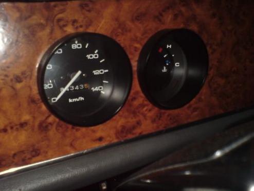

Witam ja tez sobie "wystrugalem" deseczka tylko nie z drwna tylko z plyty ktura sie przypina do tylniej czesci mebli:P:P a to jej foto:):)
- mini deska3.JPG (19.54 KiB) Przejrzano 2461 razy
- mini deska2.JPG (18.26 KiB) Przejrzano 2461 razy
- mini deska1.JPG (18.21 KiB) Przejrzano 2461 razy
- Konrad K_2
- Posty: 2524
Re: deska rozdzielcza
schowek jest rowny tylko nie moglem ladnie zamocowac i przykleic chromowanej listwy i tak wyglada dziwnie
