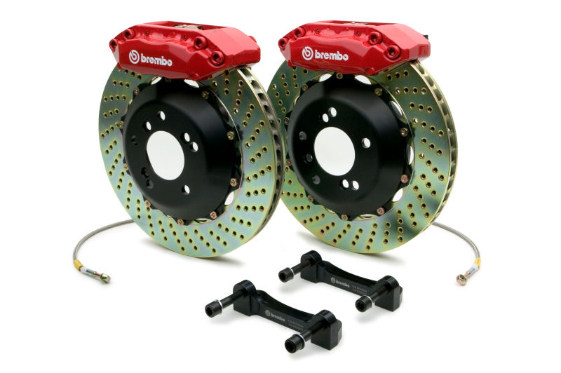

SpaCar
Re: Jakie lepsze ATE czy TRW
Post autor: SpaCar »
Jest zamiennik;) Występuje w komplecie ( zaciski 4-tłoczkowe, tarcze wiercone lub nacinane ORO, przewody, klocki). Do wybory rozmiar tarcz 310mm, 320mm oraz 328mm
Cena za mniejsze około 7000zł, większe 8500zł;) Wszystko firmy BREMBO.
Termin realizacji 7 dni;)
Jak coś śmiało piszcie;)
SpaCar
Zdjęcie poniżej
