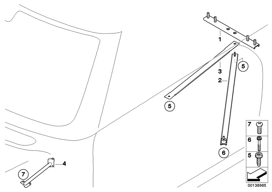

Re: Ciezko chodząca kierownica i skrzypienie przy skręcie
wychodzi mi, ze to czesc nr4

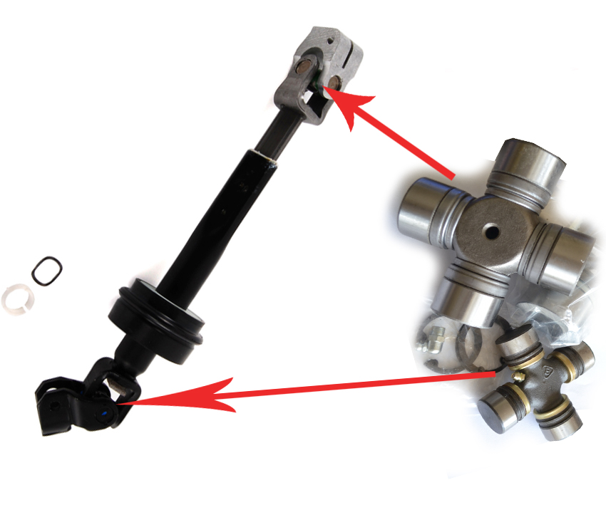

Zaproponowano mi wymianę samych krzyżaków w kolumnie kierowniczej - vide fotka z załącznika. Czy robi się takie rzeczy i czy faktycznie wyrabiają się same krzyżaczki na połączeniach???
Cena znacznie niższa niż zestawu naprawczego (Part No. 32306763722) , więc jestem żywo zainteresowany takim rozwiązaniem.
