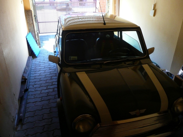

Auto ma już końcowy lakier i wymienione uszczelki i kliny. Farba to RKF. Nie jest to zrobione tak jak być powinno czyli z wymianą podszybia i tak dalej. Liczę że uda mi się w przyszłym roku to zrobić i zamontować flipa z laminatu.
