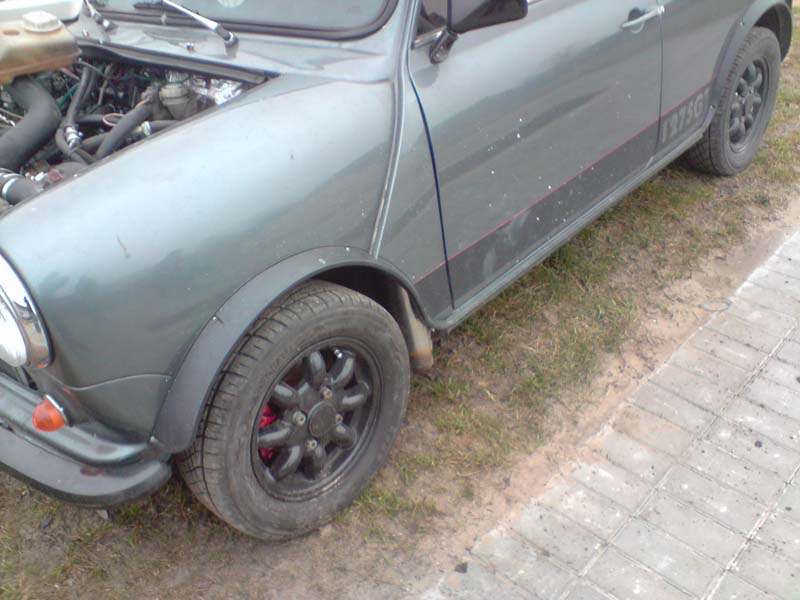

wyjscie mojego wydechu -zmian koncepcji , bedzie szedłpo progu choc narazie (rozruchowo/testowo) jest centrlnie

czy tu czy pod podłogą tak samo wnetrze grzeje , opony sie kręcą :-)
kręcą dodatkowo nagrzewają być może nawet lepiej trzymają (wydech zamiast koców grzewczych?) i jak przypuszczam szybciej zostaną na asfalcie
Sadam pisze:kręcą dodatkowo nagrzewają być może nawet lepiej trzymają (wydech zamiast koców grzewczych?) i jak przypuszczam szybciej zostaną na asfalcie
mowisz o sytucjach ostrej jazdy - jadac normlnie bez ostrych zwrotów czy hamowc co najwyzej przyjmują temperature asfaltu

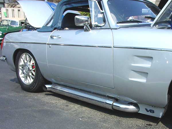

w motocyklach trzymasz noge przy wydechu i jest ok. kwestia osłony a tu jest -zrobie zdjecie z bliska
ogólnie ma to wygladc jak na zdjeciu tyle ze wydech z kwasówki (nie zdne polerki itd) i osłona polerowna ale z finezyjniejszym wzorkiem niz dziurki
głośno wyrażam wątpliwości, pomysł ciekawy choć nie wiem czy w mini będzie pasował, rozumiem, że ma iść w zdłuż całego progu? czy końcówka zaraz za kołami przednimi?

Sadam pisze:rozumiem, że ma iść w zdłuż całego progu? czy końcówka zaraz za kołami przednimi?
jak na rysuneczku

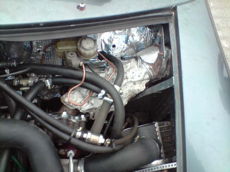

A co stoi na przeszkodzie żeby zrobić jak w serii przez środek auta ? Daj fotke turbinki. Jak anglicy to robią przy Twoim silniku ?
problem w tym ze miedzy grodzi a silnikiem niema miejsca na wydech wiec wydech wychodzi lewym nadkolem....
Nie znalazłem zeby ktoś przede mną wkładał ten silnik
Przerabiałes kolektor wydechowy ? bo turbinke masz w innym miejscu jak seria. Orbinalnie ta rurka od turbo fajnie wracała pod tył silnika i napewno nie wchodziła wiecej w bude jak skrzynia.Czemu to przerobiłeś ?
