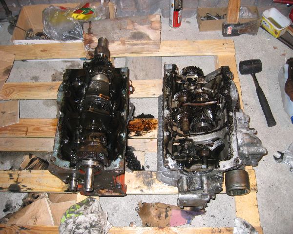

żeby nie było że nic nie robię
silnik powoli się rozbiera

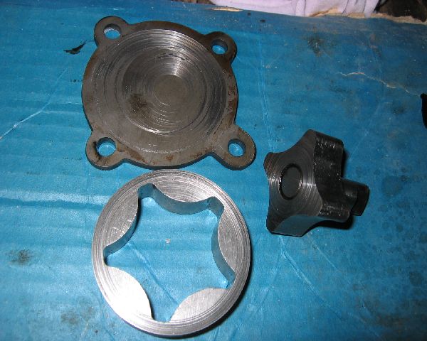

a tak wyglądają elementy pompy oleju po wymontowaniu - widać wyraźnie dość duże zużycie
ale przy połączeniu skrzyni z silnikiem to raczej przypadłość miniaka

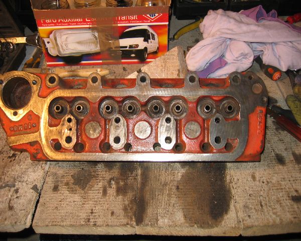

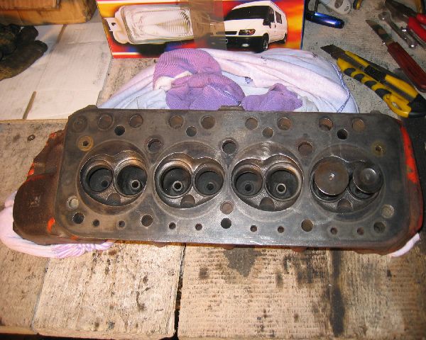

jutro jadę do majstra z wypucowaną głowicą

Pompa oleju zużyta przez to że po remoncie skrzyni jej nie wymieniłeś :mrgreen:
Re: Sułtan 1275
monsterk pisze:Pompa oleju zużyta przez to że po remoncie skrzyni jej nie wymieniłeś :mrgreen:
możliwe tylko że remont miałem robiony a nie robiłem go sam...
niezależnie nowa już jest więc luzik

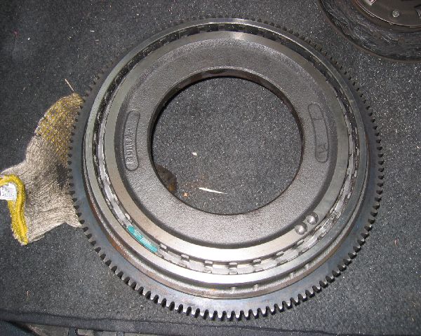

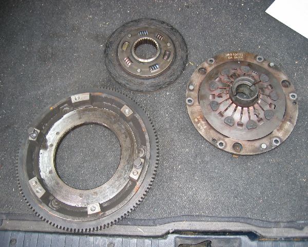

po zdjęciu sprzęgła z kołem zamachowym był pomysł by z koła ściągnąć trochę wagi
zamachowe przy sprzęgle verto niestety jest innej konstrukcji niż wcześniejsze pre-verto i tu sam docisk jest prawie cięższy od koła
niezależnie byłem u fachmana by się upewnić w temacie
majster ocenił sprawę na ok. 300pln (w tym dorobienie trzpienia na tak duży otwór) oraz stwierdził iż więcej niż 0,5kg nie wydoli i to z kombinacjami więc temat upada śmiercią naturalną
w przypadku przejściu na gaźnik wrócimy do tematu
a może ktoś robił takie rzeczy przy tym zestawie?

wiem ze to 600 - 700pln a nie 300 ale moze warto by sie nadtym zastanowic:
http://minispares.com/Product.aspx?ty=p ... ROAD/RALLY...
Re: Sułtan 1275
Pomijając Bartek fakt, że to nie ten typ sprzęgła. Cena ok 300 jest rozsądna. (No chyba ze ktos lubi przepłacać :razz: )

Saint pisze:Pomijając Bartek fakt, że to nie ten typ sprzęgła. Cena ok 300 jest rozsądna. (No chyba ze ktos lubi przepłacać :razz: )
nie wiem jakos nie mam zufania do lekkich kół własnej roboty...
jak to nie ten typ to moze mozna znalesc odpowiadające koło...
Re: Sułtan 1275
kolko z spi jest ujowe do odchudzania ze wzgl na koronke dla czujnika halla
jakbys humin kiedys dojrzal do wywalenia wtrysku to koluj sobie od razu zamach od gaznikowca i odchudzaj
ja u siebie przy okazji kompleksowej roboty silnika za odchudzanie placilem ok 100 pln - wywazane bylo wszystko przy okazji i tak

Wydaje mi się, że jak gość zajmuje się tylko tym od 20 lat, to ma jakieś pojęcie o tym co robi (mówie o moim, nie o majstrze Humina).
Re: Sułtan 1275
tak jak piszesz flap, będziemy o tym pamiętać przy kolejnych zmianach
Re: Sułtan 1275
Humin, podrzuć tokarzowi to koło zamachowe i nie rób scen, da się zdjąć z tedo z 1 kg, a tak wogóle to zważ to koło
Re: Sułtan 1275
temat koła zamachu jeszcze rozpatrzymy :)

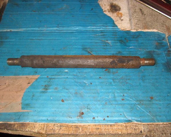

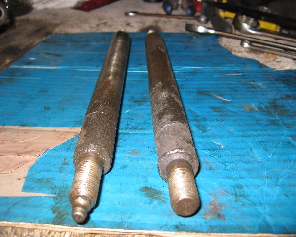

a poniżej fotki osiek wahaczy tył.. masakra co tam zastałem...
nie obędzie się bez zestawów naprawczych
w przypadku wahaczy przednich górnych wygląda do zdecydowanie lepiej i nie wymaga wymiany, jedynie gumki uszczelniające
