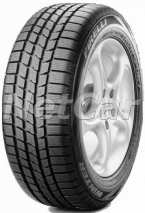

Ja zima tez latam na 17" i nie jest tak tragicznie
A smigam obecnie na pirelli snowsport i jestem zadowolony
