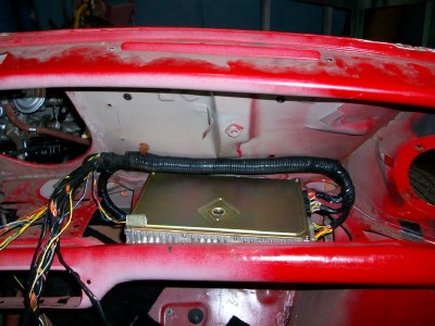

Dłubanina trwa ... Wiązka kompa skrócona i komp na swoim miejscu ...

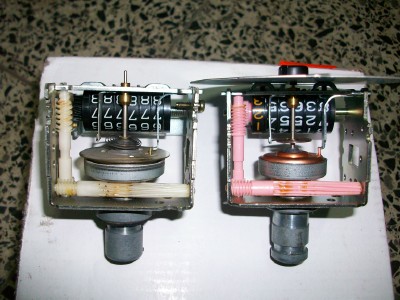

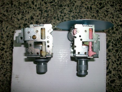

Liczniki od hondy są prawie identyczne jak z mini ... (pewnie ta sama fabryka) wysokość ta sama , nawet otwory mocowania w tych samych miejscach :razz: Przerobiłem tylko licznik hondy tak aby kilometry były na dole (potrzebny był jeszcze jeden licznik z crx przed liftem)

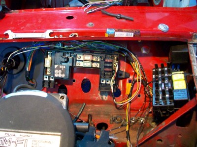

Bezpieczniki są na miejscu ... nowa instalacja prawie gotowa ... wszystkie kable robione od nowa ... chcę zaadoptować manetki od wersji 95 rok.

Silnik odpalił ... :grin: .......................................................................... :cool:

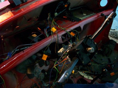

ale wiesz co? tak jakos przeoczylem fote instalki, nie trza bylo wepchcnac to wszystko do kabiny?
Posty: 2693
W sumie to można było ... tak było łatwiej ... teraz wygląda to druciarsko ale na koniec wszystko będzie pięknie pochowane i wycackane. Na razie jak usłyszałem silnik przyszły mi nowe siły :grin: ... ale kolejny etap budowy zaczynam od generalnego sprzątania w garażu :oops:

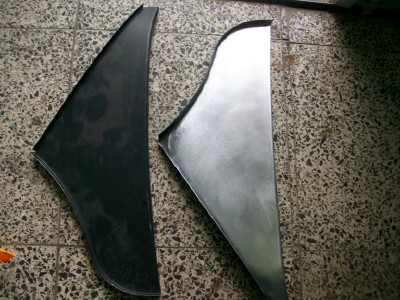

Do usunięcia czarnej farby z kupnych blach najlepiej i najtaniej sprawdza się denaturat :mrgreen: , czyste blachy pomalowałem podkładem epoksydowym , dorobiłem wsporniki A-panela i wyspawałem prawą podłogę , dziś produkowałem mocowanie alternatora . Na koniec dnia stwierdziłem ,że jest za bardzo "pancerne" i zrobię nowe ... :???: :razz:
